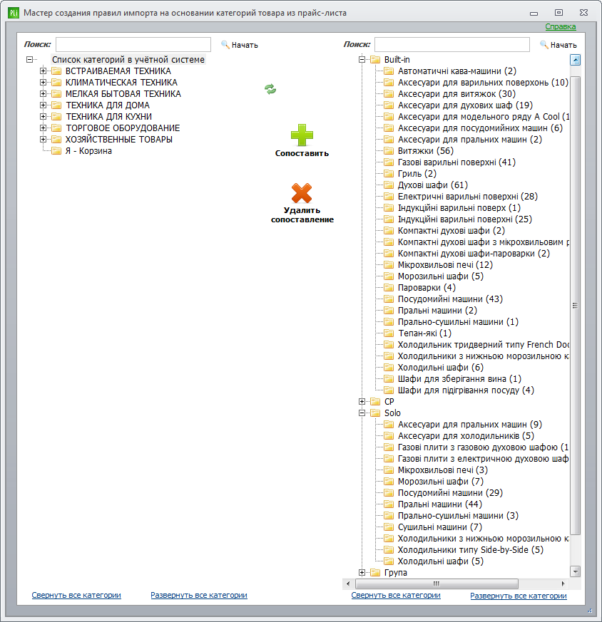

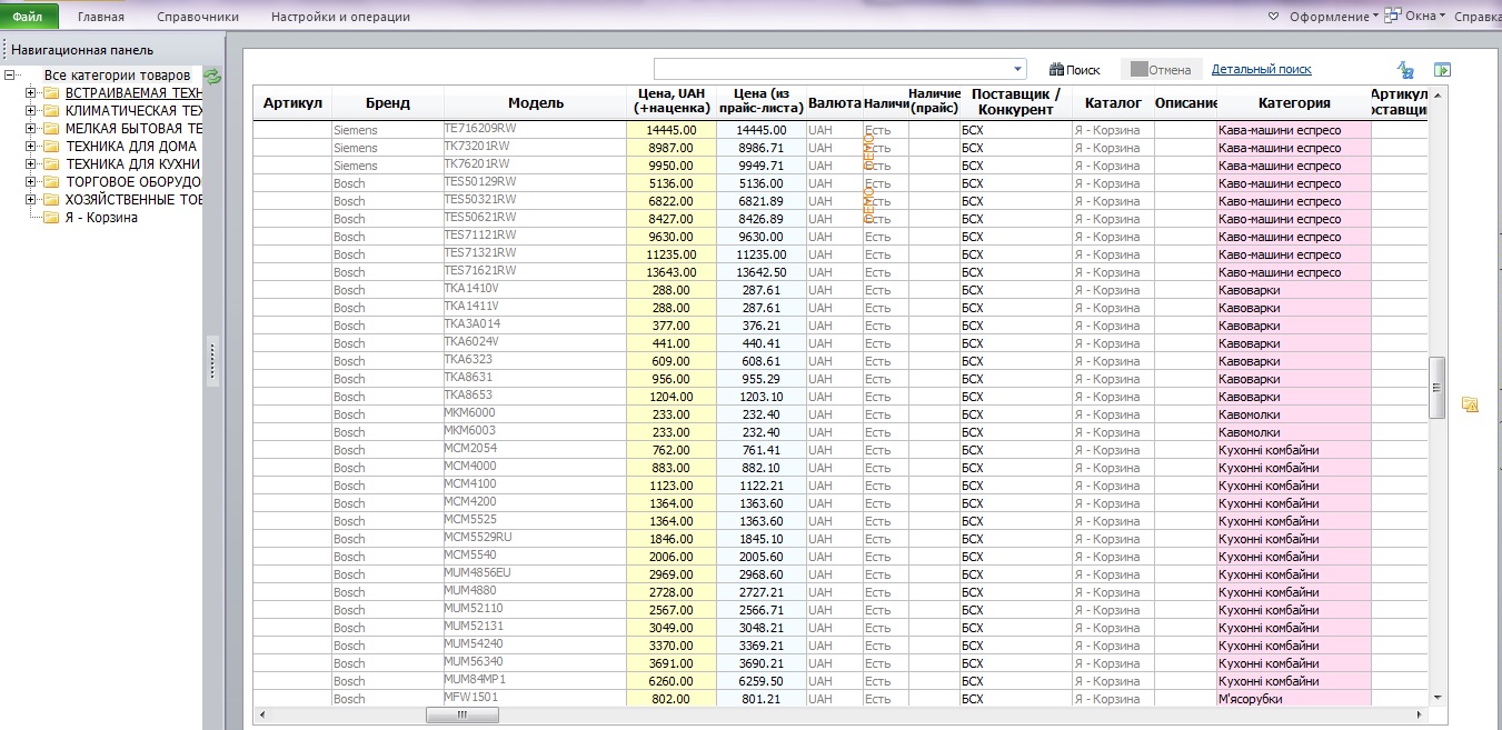

Прайс для импорта, не могу настроить в мастере правил импорта - категории
Что получилось в СТИППе при таких настройках

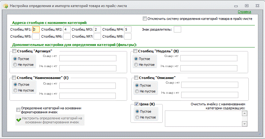

Как настраивал импорт категорий

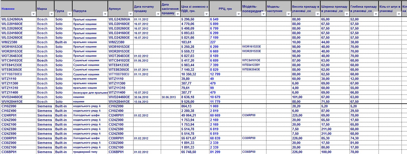

Прайс лист который хочу настройть

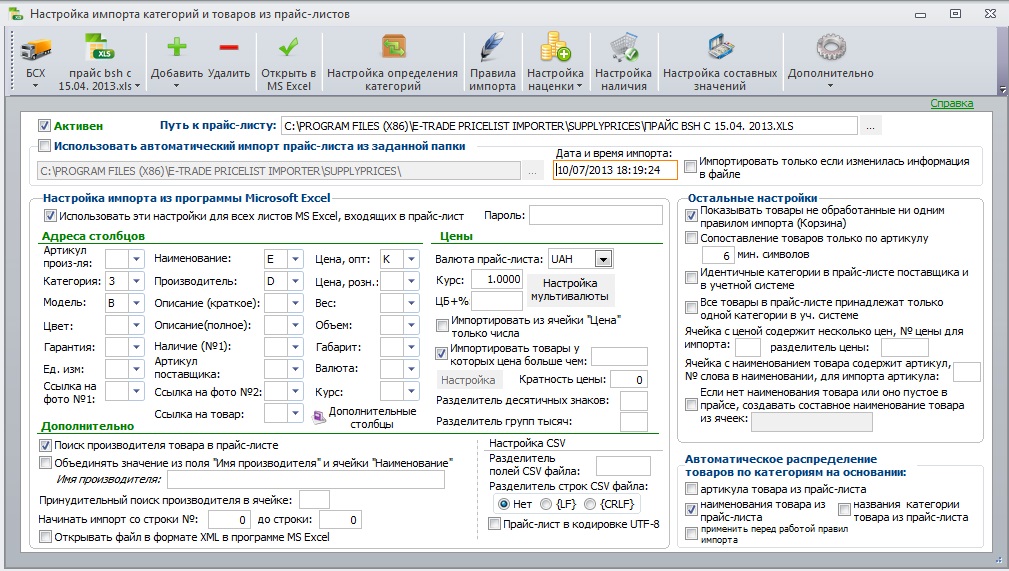

Прошу помочь в настройке категорий в мастере создания правил импорта и категорий

Попробуйте поставить в настройках определения категорий "Цена (К)" не равно нулю.

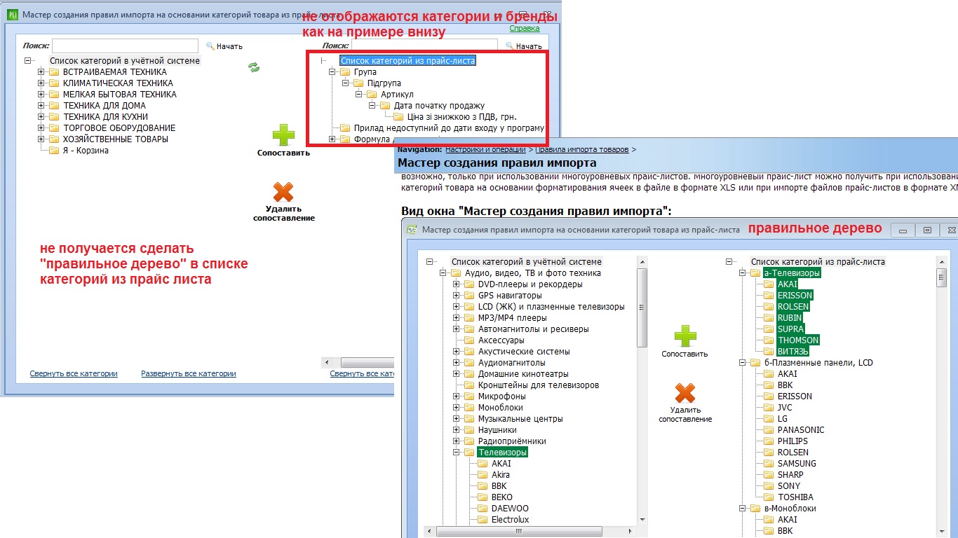

Здравствуйте, не получается создать категории, добавил "К" но создало только дополнительное название столбца, но не структуру
Мастер создания правил импорта на основании категории из прайс листа.jpg (284.38 КБ) 4993 просмотра
После того, как Вы указали структуру прайс-листа горизонтальную, Вы делали импорт прайс-листа?

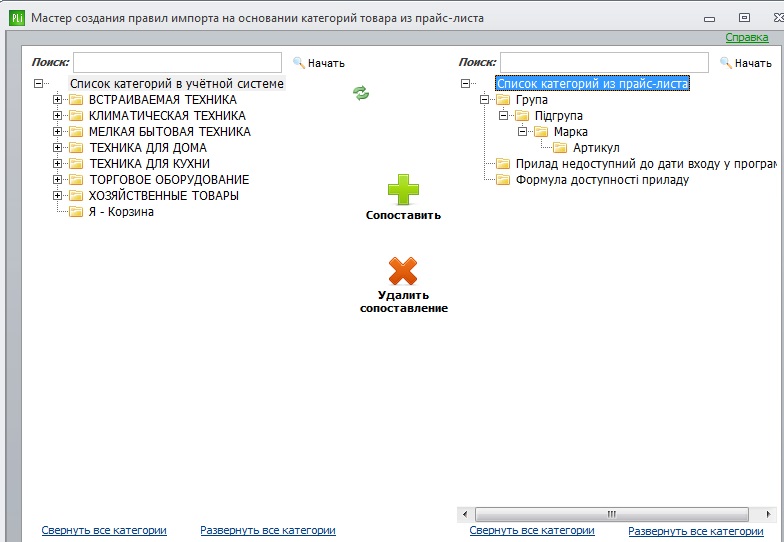

Проблема вся в том, что Вы в настройках категорий указываете столбец с наименованием в качестве категорий.
Сделали 2 и 3 как категории и подкатегории. Результат:
