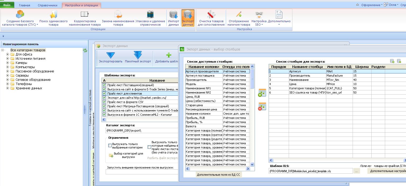

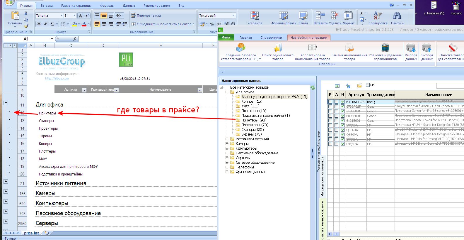

Вообщем формат экспорта - Прайс-лист для клиентов. Физически товары присутствуют во всех категориях (см. скриншот). Но при экспорте - товары не экспортируются в экселевский файл!!! Пусто!! Экспортируются только категории. :geek:

Так выглядит настойка xls для экспорта прайса для клиентов :shock:
На скриншоте видно, что в УС есть деактивированные товары. В экспорт они по-умолчанию не попадают.
Для экспорта не активных товаров нужно в настройках экспорта поставить соответствующую галочку для их экспорта.
