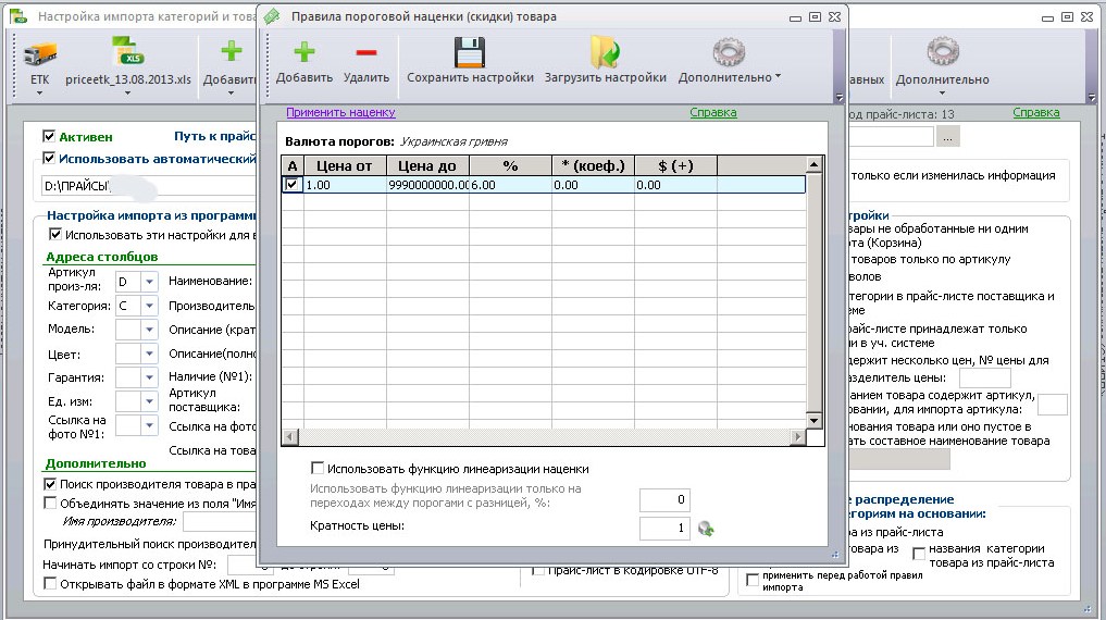

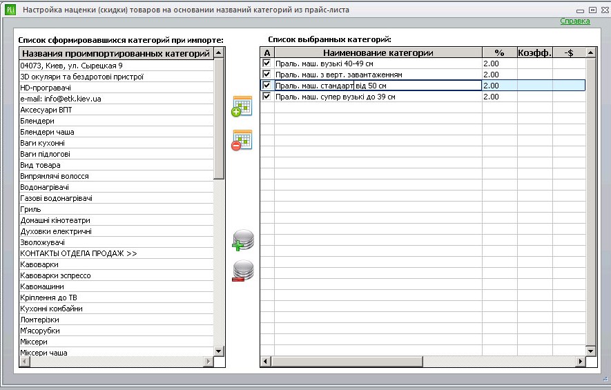

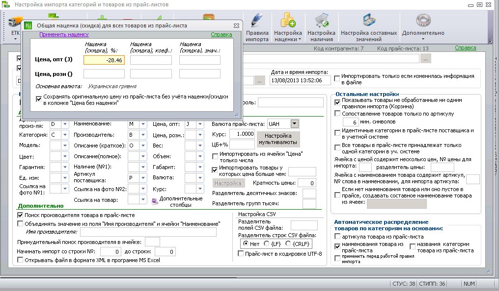

Есть прайс лист с ценами от поставщика, от этих цен поставщик нам даёт скидку 28.46% я указываю эту скидку в настройках наценки --> Общая наценка (скидка) для всех товаров из прайс листа -28.46% Затем иду пороговая наценка (скидка) и ставлю наценку цена от 1 до 9999999 наценку 6%. Всё работает. Далее мне нужно для определённых категорий из прайс листа поставщика увеличить наценку до 8%. Я иду наценка на основании категорий из прайс листа, выбираю нужные мне там категории добовляю наценку ещё 2% (чтобы в этих категория в общем она была 8%) но цена не меняется. Подскажите что не так делаю.

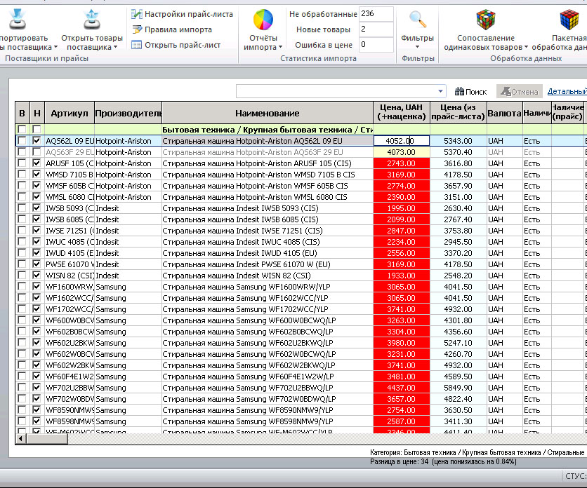

Не видна цена СТИПП.

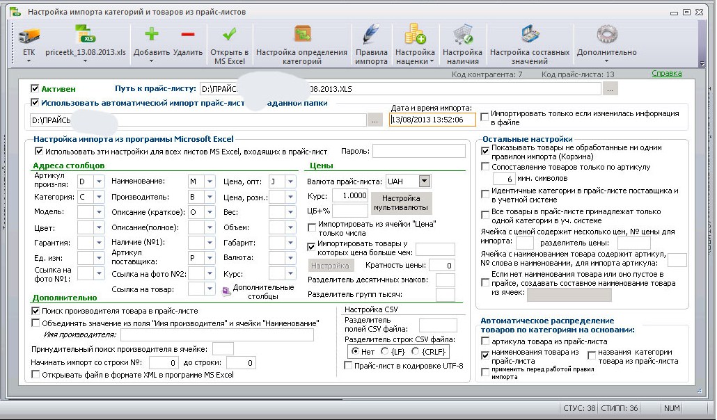

Вы импорт прайс-листа делали после настройки наценки и скидки?
какие цены в СТИПП?
Что отображается в истории наценки после импорта в СТИПП?

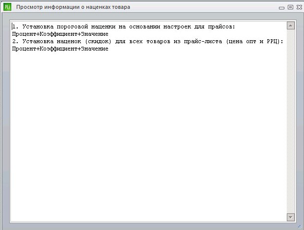

Где посмотреть историю наценки после импорта в СТИПП?

ПКМ на товаре в СТИПП-контекстное меню-Информация-история наценки.
ИД товара: 117465 (8715)
Товар: Стиральная машина Hotpoint-Ariston AQS62L 09 EU
Исходная цена: 5343.00
1. ID # 14. Установка наценок (скидок) для всех товаров из прайс-листа (цена опт), процент: -28.46
Цена: 3822.38
2. ID # 11. Установка пороговой наценки на основании настроек для прайсов, порог цены от 1.00 до 9990000000.00, процент: 6.00, коеф.: 0.00, доп.знач.: 0.00, кратность: 1.00
Цена: 4051.72
Цена: 3822.38
Цена: 4051.72
Похоже, что где то допущена ошибка, например Вы настроили наценку на категорию из Учетной системы, а товар попадает в другую категорию и наценка не применяется, либо же в порядке наценки не активирован тот или иной тип наценки.
