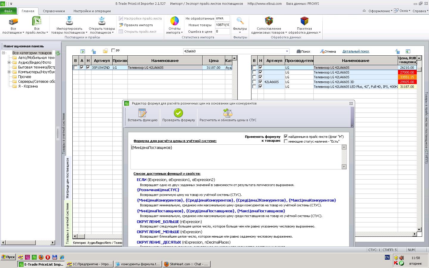

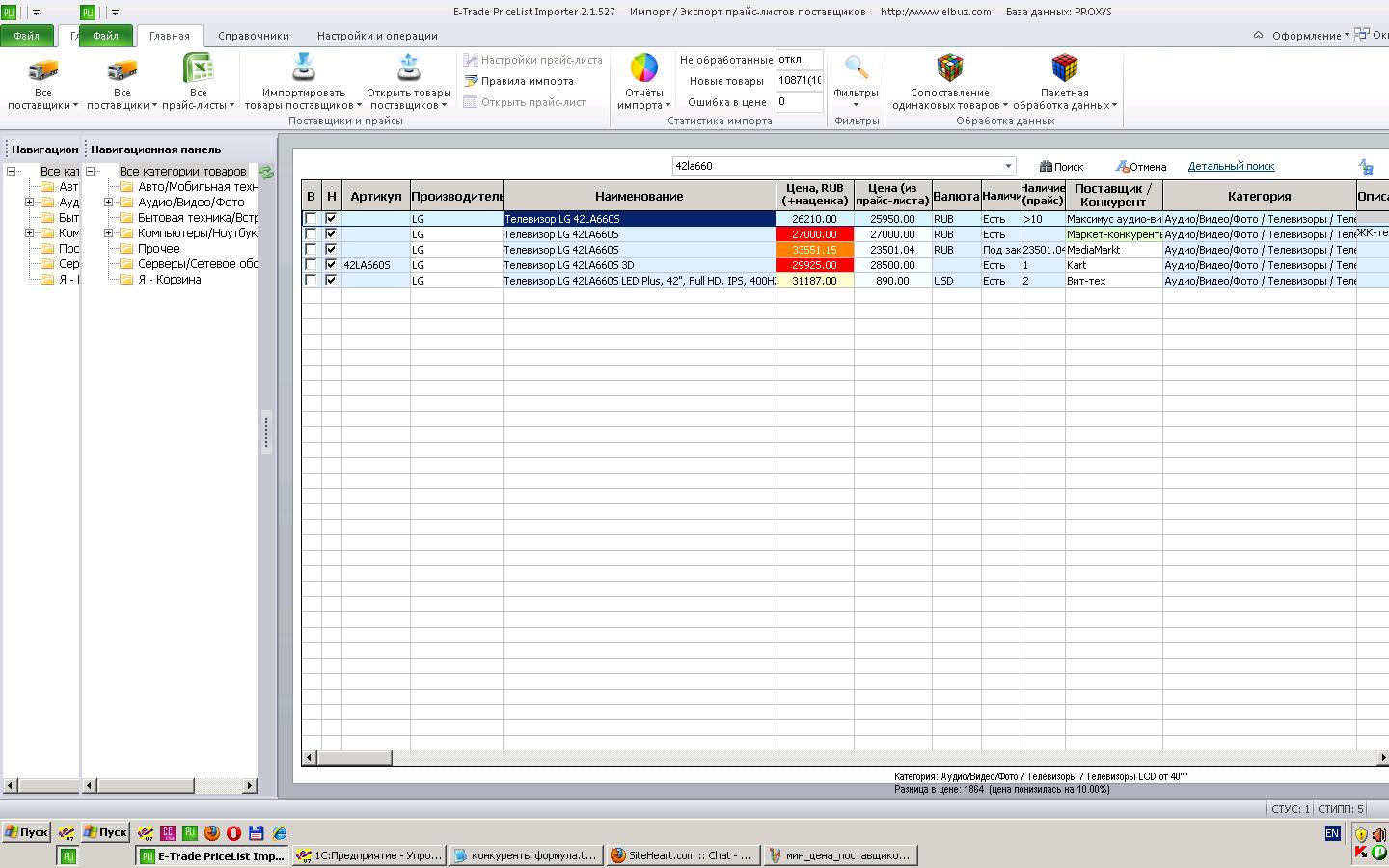

Появилась такая проблема. При пакетной обработке не работает формула рассчета цен на основании цен конкурентов. В частности не корректно рассчитывается макроподстановка {МинЦенаПоставщиков}. Также и {МаксЦенаПоставщиков} и {СредЦенаПоставщиков}. Наличие товаров проверял - все есть.
Вообще, формула используется посложней, но на скринах просто макроподстановка.
Вышлите архив БД на почту с указанием проблемы и названием товара на котором проверить.
worm
Сообщения: 25
Зарегистрирован: 13 авг 2013 12:06
Спасибо за помощь. Помогло использование {МинЦенаПоставщиковОВ} - в Основной Валюте
