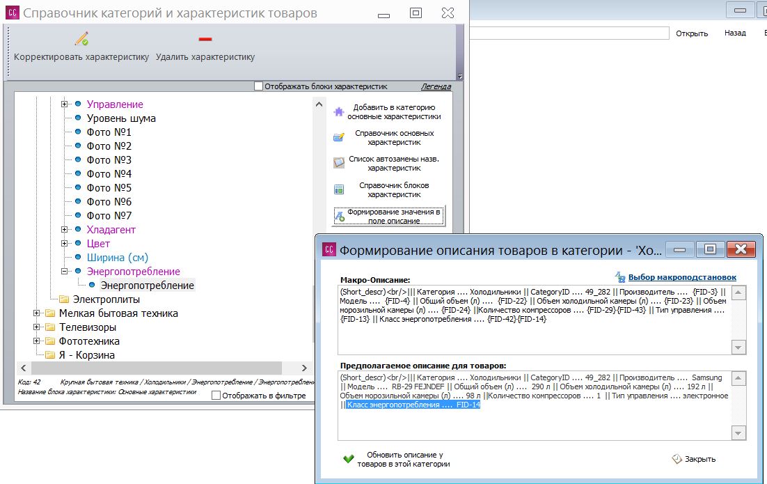

Здравствуйте, есть ошибка в макроподстановках при формировании "Значения в поле описание"
Есть характеристика "Класс энергопотребления", синонимайзером создал "дочернюю" характеристику "Класс энергопотребления" см. скриншот
У основной ID=14, у дочерней ID=42.
Для одного описания срабатывает один ID, для другого другой.
В макроподстановках прописал "Класс энергопотребления .... {FID-42}{FID-14}"
На выходе имеем "Тип управления .... электронное || Класс энергопотребления .... FID-14
Т.е СС распознал {FID-14} не как макроподставновку, а как текст.
Вышлите архив БД программы без фото, сообщив категорию, хара-ку на которой проверить, так же в письме с БД не забудьте описать проблему.
