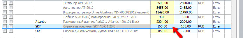

и у товаров появились странные цены вроде 16777215.00. Помимо этого в товары попали сами категории (например, "Иммобилайзер") с ценой 1.00:
Подскажите, пожалуйста, можно ли это как-то исправить?

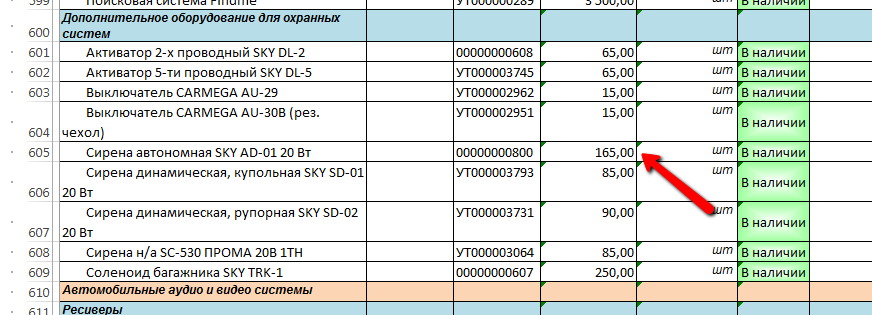

цена в прайс-листе в ячейке 44.

Можно. Это не принципиально. Мы открыли Вам прайс там столбец называется 44 его и указали, проимпортировали-проблем не обнаружили.

Странно, видимо, проблема была не в номере столбцов, потому что цена у товаров не изменилась. Почти у всех так и осталась 16777215.00, да и наличие некорректно определено.
Однако как только я пересоздал поставщика и настроил прайс заново, проблема решилась.
Наверное, что-то в настройках было намудрено.
