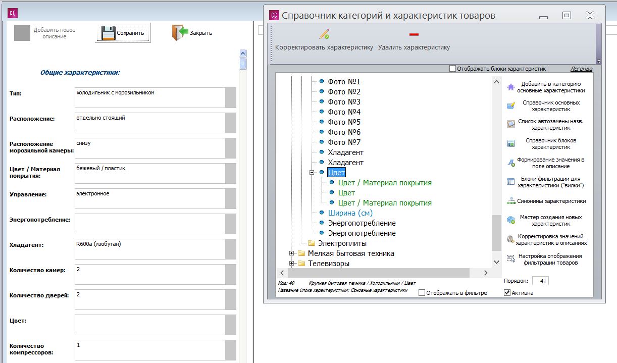

Здравствуйте, подскажите не совсем понятно как работает синонимы характеристик.
На сколько я понял, синонимы работают в блоке основных характеристик.
Т.е. есть
Цвет (блок основных характеристик) - используем как "главная" характеристика, т.к находится в блоке основных характеристик
Цвет (Блок общих характеристик) - подчиненная характеристика
Цвет/материал покрытия (Блок общих характеристик) - подчиненная характеристика
Для характеристики "Цвет" которая находится в блоке основных характеристик я создаю синонимы и ничего не происходит.
Кроме того присутствует путаница, если я создал синонимы (подчиненные характеристики), то зачем отображать эти поля в корректировке товара в общих характеристиках
(см. скриншот)
А что должно происходить? Синонимы выгружаются при экспорте.
krasenkov
Сообщения: 363
При экспорте в магазин?
при экспорте в экспортный файл, если он отправляется на сайт, тогда можно говорит при экспорте в магазин, а если он формируется локально, тогда экспорт в магазин здесь не при чем.
