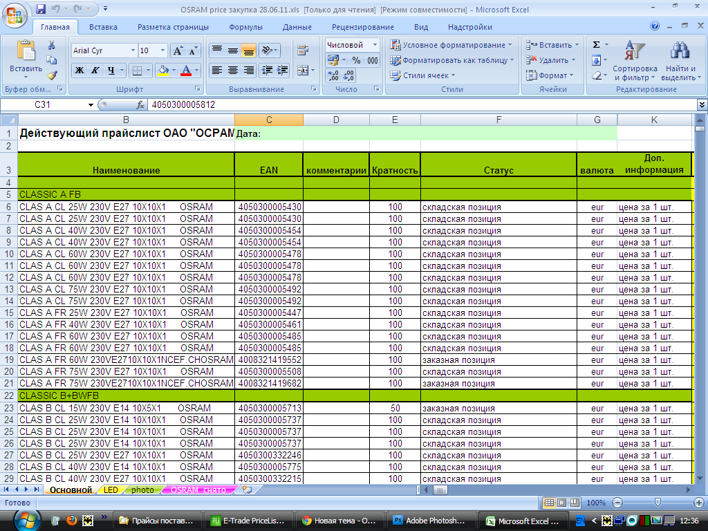

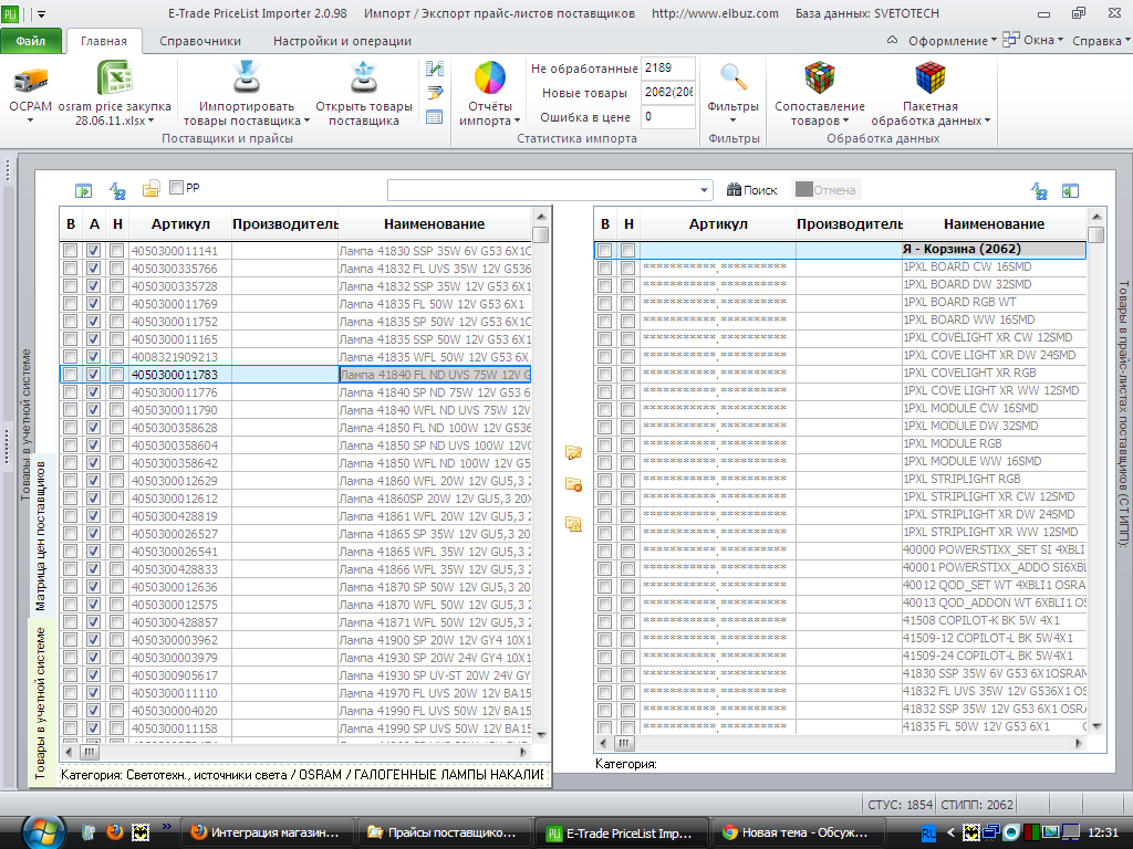

Ситуация в следующем: при импорте прайса с ПЛИ пропадает артикул - он отображается в СТИПП звездочками. В чем может быть проблема?
Скрин после импорта:
Сам прайс. Используется только лист "Основной".
OSRAM price закупка 28.06.11.rar
(270.93 КБ) 258 скачиваний
Проблема ясна, понадобится время для ее изучения.

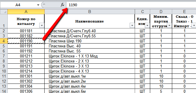

При импорте CML1 и прайс-листа у числового артикула обрезаются "0" слева, т.е. в XML или прайсе артикул 001181, а после импорта 1181. При экспорте обратно в 1С они идентифицируются как товары с разным артикулом. Это как-то можно исправить?
Вышлите нам прайс-лист с такими артикулами.

Программа E-Trade PriceList Importer берёт значение в поле показанном на снимке ниже
Ведущие нули скорей всего заданны форматированием ячейки.

Спасибо, с этим разобрался - действительно форматирование ячейки - "почтовый индекс" с добавлением ведущих нулей до 6 символов. Вот извратились поставщики. :shock:

А что по основному вопросу темы - что-нибудь получится?
Вопрос решается. Ожидайте пожалуйста еще немного.
Прикрепляем макрос который необходимо использовать при импорте:
Результат:
