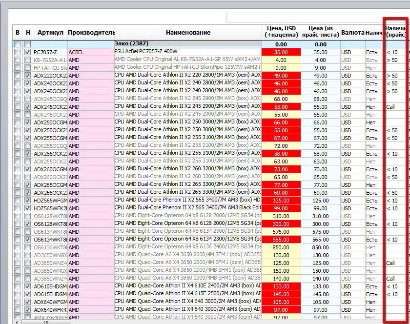

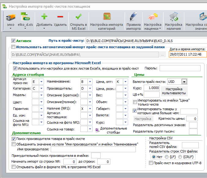

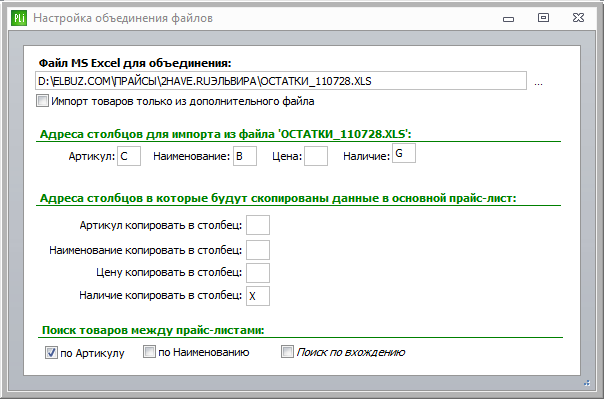

Попытался использовать объединение прайс листов. В настройке объединения файлов, был выбран дополнительный файл, из которого берутся значения из 2 столбцов, адреса этих столбцов были указаны в соответствующем поле, были указаны пустые поля, куда должны копироваться значения, поиск осуществляется по артикулу. В настройке основного прайс листа для поля цены и наличие были указаны столбцы, в которые будет происходить копирование из объединенного файла. Однако после обработки прайс листа эти поля остаются пустыми, как будто туда не было произведено копирование. Артикулы у товаров в 2 файлах совпадают, и находятся по одному и тому же столбцу. В чем может быть проблема?
Товары из главного прайс листа:
Основной прайс лист
Основной прайс лист

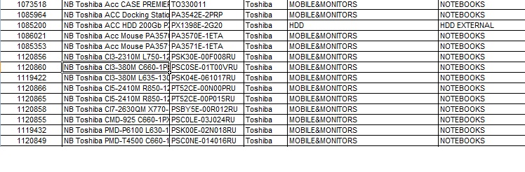

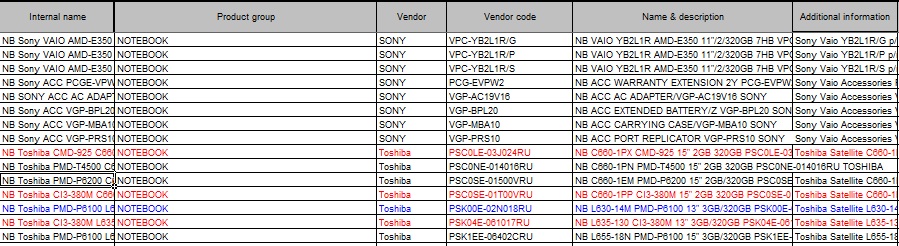

Товары из дополнительного прайс листа:
У товаров артикул совпадает.
Здравствуйте, к сожалению по скриншотам не получится проверить импорт. Нужны прайс-листы для проверки.

Все работает. Проверьте чтобы настройки были такими:
