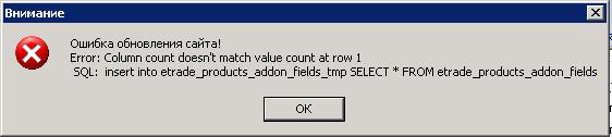

Доброе утро уважаемые разработчики. Объясните пожалуйста почему в последнее время при каждом обновлении E-Trade importer при выгрузке на сайт с использованием туннеля E-Trade HTTP, при выполнении пункта выгрузка на сайт в окне журнала вылетает ошибка.Как решить эту проблему раз и навсегда!?

В данную таблицу etrade_products_addon_fields добавились новые поля.
У Вас на сайте создана таблица etrade_products_addon_fields_tmp в которой старый список полей.
Нужно удалить таблицу etrade_products_addon_fields_tmp и создать заново.
Таблицы etrade могут менять структуру, т.е. добавляться новые поля, а Вы это не учитываете.

Добавить удаление временных таблиц перед их наполнением
DROP TABLE IF EXISTS `etrade_cats_tmp`;;;
DROP TABLE IF EXISTS `etrade_products_tmp`;;;
DROP TABLE IF EXISTS `etrade_products_cats_tmp`;;;
DROP TABLE IF EXISTS `etrade_products_addon_fields_tmp`;;;
DROP TABLE IF EXISTS `etrade_products_kits_tmp`;;;
DROP TABLE IF EXISTS `etrade_mans_tmp`;;;
DROP TABLE IF EXISTS `etrade_currency_tmp`;;;
DROP TABLE IF EXISTS `etrade_contractor_tmp`;;;
CREATE TABLE etrade_cats_tmp SELECT * FROM etrade_cats;;;
CREATE TABLE etrade_products_tmp SELECT * FROM etrade_products;;;
CREATE TABLE etrade_products_cats_tmp SELECT * FROM etrade_products_cats;;;
CREATE TABLE etrade_products_addon_fields_tmp SELECT * FROM etrade_products_addon_fields;;;
CREATE TABLE etrade_products_kits_tmp SELECT * FROM etrade_products_kits;;;
CREATE TABLE etrade_mans_tmp SELECT * FROM etrade_mans;;;
CREATE TABLE etrade_currency_tmp SELECT * FROM etrade_currency;;;
CREATE TABLE etrade_contractor_tmp SELECT * FROM etrade_contractor;;;

CREATE TABLE etrade_products_kits_tmp SELECT * FROM etrade_products_kits;;; на этой строке E-Trade ругнулся и снова выкинул ошибку о неправильных колонках. Что сделать?
Это не баг, а фича! (с)
Вы уверены что ошибка та же, только для другой таблицы?
