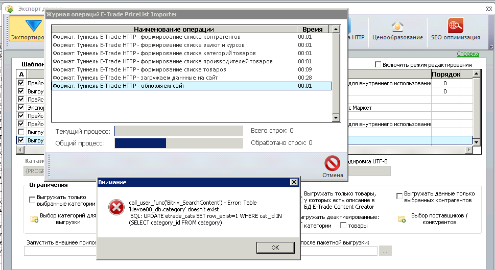

До обновления всё было хорошо. После обновления при выгрузке вылетело окошко "Ошибка обновления сайта! Error: Table "названиебазы.category_path" doesnt exist.
На самом сайте товары залило, но при этом все категории светятся в главном меню, и дизайн естественно слетает.
Но подкатегории нормально тоже в каждой категории.
Т.е. не надо чтоб ставило галочку отображать категорию в главном меню.
Ничего не менялось на сайте кроме перезалил новый туннель.

UPD: Полностью перепроверил настройки, жму проверить соединение - пишет ошибка подключения.
Делаю экспорт технических описаний - фотки экспортирует, потом вылетает окошко "Не удалось определить ID языка в базе данных"
Делаю экспорт фильтрации - вылетает сразу же "Не удалось определить ID языка в базе данных"

Не помогло. Могу предоставить доступ ко всему что пожелаете.
Появляется окошко "Ошибка обновления сайта! Error: Table "названиебазы.category_path" doesnt exist?

TechAdmin писал(а):Появляется окошко "Ошибка обновления сайта! Error: Table "названиебазы.category_path" doesnt exist?
добрый вечер
таже проблема обновил все
Проверьте префикс таблиц заданных в настройках туннеля. У вас там пусто, возможно должно быть "oc_".
