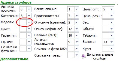

В настройках импорта, нужно указать адрес столбца в котором находятся наименования
Газовая плита KAISER HGG 50501 MW
Вытяжка KAISER A 6419 N
для поля модель

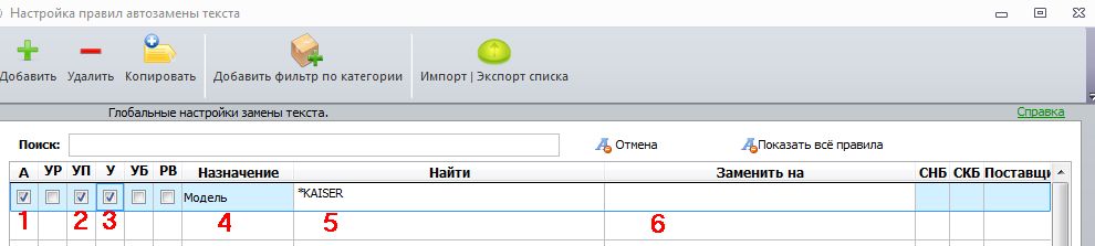

В настройках правил автозамены текста нужно создать правило замены
1. Правило должно быть активно.
2. Учитываем пробелы.
3. Удаляем.
4. Должна быть выбрана "Модель"
5. пишем "*KAISER " (если на словах, то так: звездочка, наименование производителя и прбел)
6. Очищаем содержимое.
Сам я этого не пробовал делать, но по логике должно работать :)

попробовал
но к сожалению не работает ни первый вариант с *KAISER
ни второй с *{ПРОИЗВОДИТЕЛЬ}
В строку модель записывается полное наименование и все
Макроподстановка {ПРОИЗВОДИТЕЛЬ} будет работать только тогда, когда у товара уже известен производитель, например он импортируется из прайс-листа или стоит принудительный поиск производителя.
Сейчас производитель определяется позже чем срабатывает автозамена, по этому может не работать такой алгоритм.

В таком случае остается только использовать регулярные выражения.
В принципе там все просто с этим выражением, вот оно:
(.+KAISER\s+)
3. Удаляем.
5. В поле "Найти" пишем "(.+KAISER\s+)" (если на словах, то так: открывающая скобка, точка, плюс, наименование производителя, косая черта, маленькая латинская s, плюс, закрывающая скобка)
6. Флаг РВ должен быть активным.
7. Очищаем содержимое, в поле "Заменить на".
PS Для каждого производителя придется создать свое правило.
