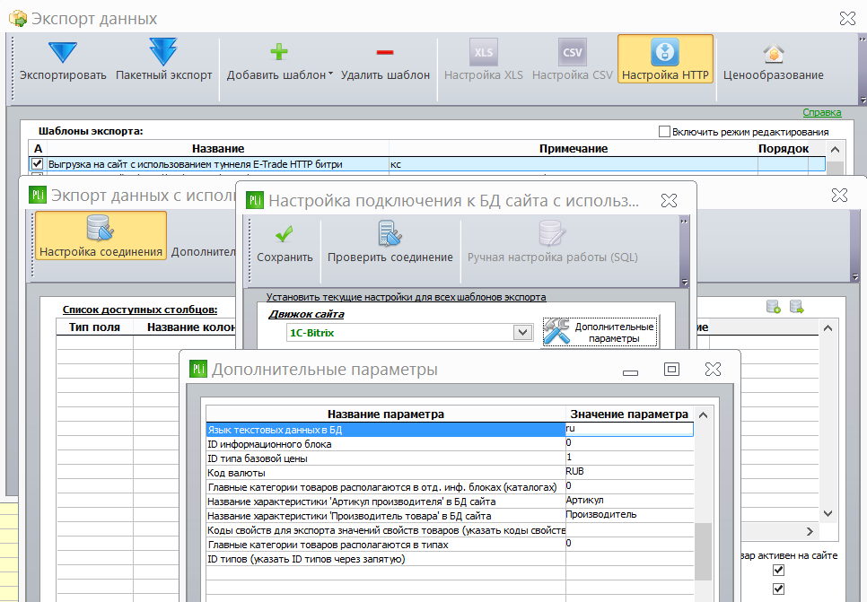

Расскажите, как настроить HTTP tunnel на корректную работу с разными инфоблоками?

Знаете, чтобы не было стрёмно, для начала вы можете проверить работу туннеля на тестовом сайте, дабы не было проблем на текущем сайте, как обычно это и делается, тем более вы можете создать этот демо сайт на своём же хостинге.
Так же вы уже знаете, что модуль "туннель" используют большинство наших пользователей, при этом скорость обновления сайта очень большая и проблем при обновлении сайта не наблюдается.
Поставить значение "1" для параметра "Главные категории товаров располагаются в отд. инф. блоках (каталогах)"

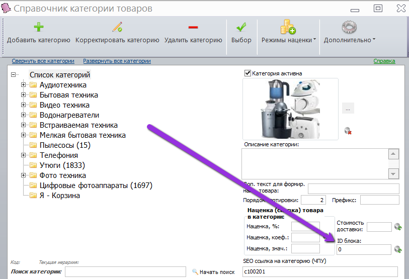

Для каждой категории можно задать ИД блока, возможно эту информацию можно выгружать в формат CommerceML, возможно с использованием этого можно добиться "При настройке выгрузки руками указывается соответствие любого уровня каталога индификатору XML ID каталога на сайте."

Значит, для тех групп, где я укажу айди инфоблока выгрузка будет идти в конкретные инфоблоки. Вопрос, что будет с теми категориями, для которых я не укажу айди?
Предположим структура
-Электроника
--мобильные устройства
---планшеты (id 111)
---навигаторы (id 222)
---плееры (id 333)
Вопрос, что будет с группами электроника и мобильные устройства? Они тоже выгрузятся? Куда они попадут?
Для всех категорий нужно указать ID Блока.

Так в этом-то и есть вс соль. ЧТо на сайте классификация каталога идет без верхних уровней категорий. Т.е. инфоблоки это конечные уровни групп (Те, где я указал айди в сообщении выше) А верхние уровни они не нужны... Т.к. структура для сайта создается отдельно. Для чего читайте первое сообщение.
Вам необходимо первоначально загрузить каталог товаров с сайта через туннель или через формат CommerceML, тогда перенесутся все XML_ID (категорий, товаров) в программу серии E-Trade.
