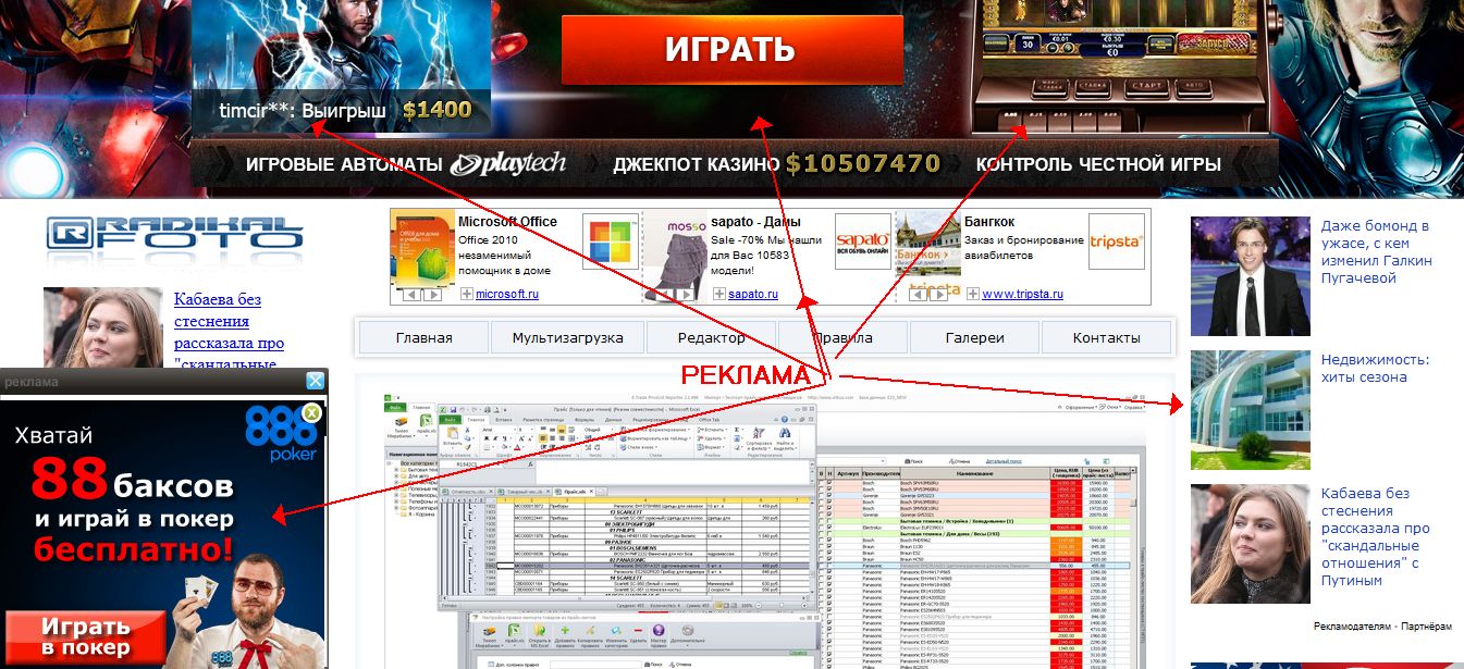

Радикал - ггггг.... картинки на этом форуме можно к сообщению прикреплять без всякого радикала.

Прайс без пароля, к радикалу привык да и вроде работает норм и рекламы нет.

ReBurn писал(а): и рекламы нет
Враньё!!! :lol:
Радикал мне тоже раньше нравился, когда там было поменьше рекламы, но потом ее там просто немеряно стало, и от этой привычки пришлось избавиться :)
Это называется нет рекламы, почувствуй разницу :-)
