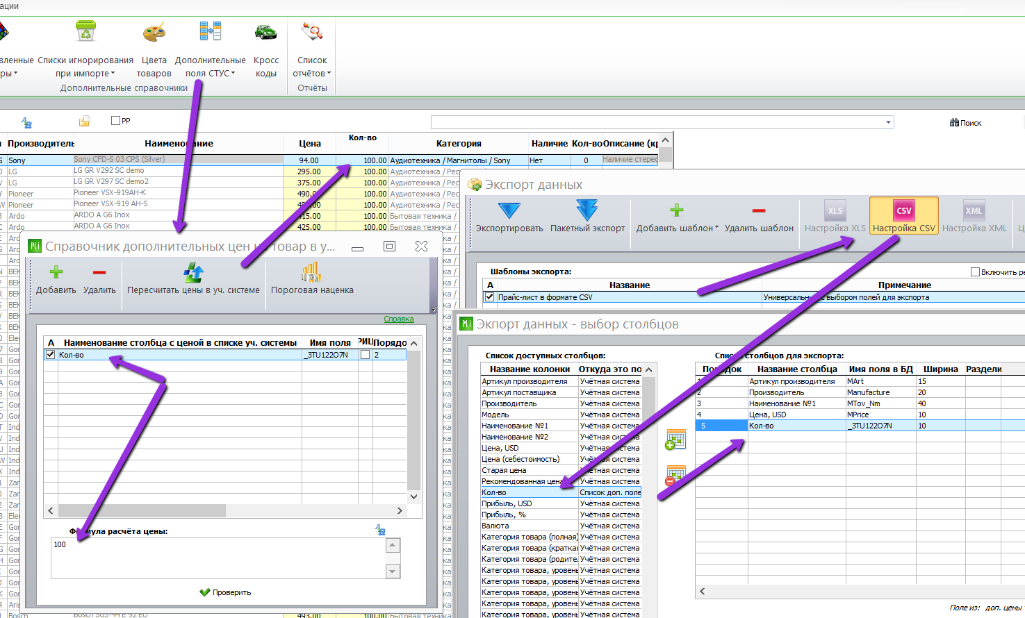

Вы можете выгрузить вместо реального количества товара например цену товара или как вариант создать доп. столбец с ценой и задать фиксированное значение, например 100, затем выгружать его как количество товара, наглядный пример ниже

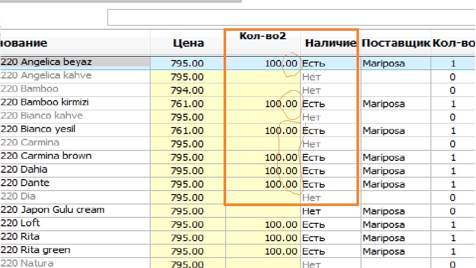

Необходимо еще, чтобы символьному значению "Нет" соответствовало значение "0".
Вы можете использовать формулу для этого:
ЕСЛИ({Наличие}='Есть', 100, 0)

В значениях, сформированных при помощи формулы присутствуют нули после точки (100.00 и 0.00). Подскажите, пожалуйста, как сделать так, чтобы были только целые значения.
Это не регулируется. Какие проблемы с цифрами после точки?
