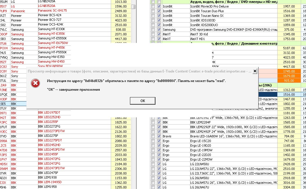

Сегодня утром при загрузке PLI программа предложила обновиться.
Сделал обновление, после чего сделал архив и открыл.

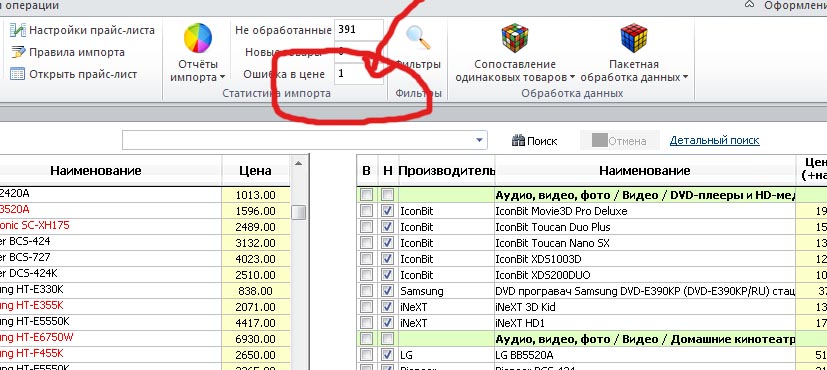

Как всегда поочередно начал обновлять прайсы поставщиков, но в итоге заметил в разделе "Статистика импорта" есть ошибки в цене - было где-то 3. Попробовал открыть отчеты импорта - ошибка в цене и в итоге выскакивает какая-то ошибка. Нажимаю кнопку "ОК" и программа просто закрывается. Похожая ситуация была (только без ошибки в цене) и я делал индексацию - помогало. В данный момент ничего не помогает ошибка всеравно вылазит. И самое интересное если на нее не реагировать, а сделать сопоставление и пакетную обработку то ошибка сама исчезает. Но если снова сдела импорт прайса, она опять вылазит. В прайсе реально ошибок нет, так как это в каждом прайсе от разных поставщиков вылазит от 2 до 9 ошибок. В общем если не обращать внимание то все нормально, но все же хотелось бы знать что это за ошибки, где их искать и как устранять? Так как раньше такого небыло, реально после сегодняшнего обновления появилась такая проблемка...(((
Отправляю скрины в приложении и жду ответ!
Заранее благодарен!

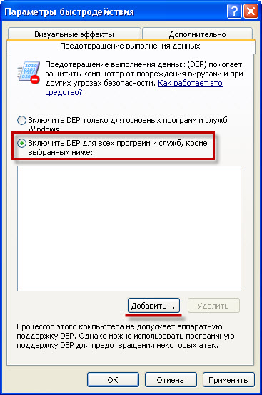

1. Попробуйте добавить в исключения DEP файл "c:\Program Files (x86)\E-Trade PriceList Importer\e-trade pricelist importer.exe"
2. Данная ошибка может быть вызвана из-за плохой работы ОЗУ памяти компьютера, проверьте работу ОЗУ.
3. Проверьте ПК на вирусы.

TechAdmin писал(а):1. Попробуйте добавить в исключения DEP файл "c:\Program Files (x86)\E-Trade PriceList Importer\e-trade pricelist importer.exe"
На вирусы проверили - всё в норме. В исключение добавляли - не помогает. Ошибки в отчетах о цене как были, так и есть...

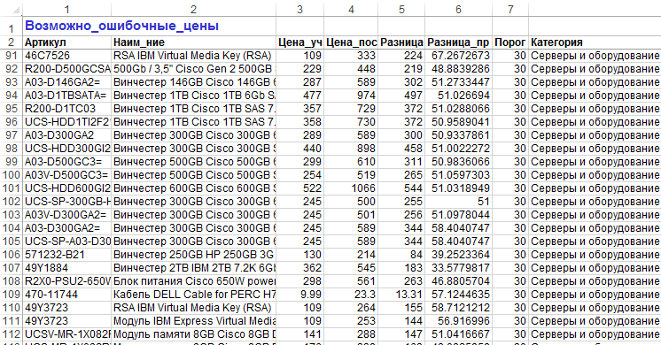

Отчёт "Ошибка в цене" формирует список возможно ошибочных цен, это не 100% информация об ошибках в ценах, это информация для проверки действительно есть ли ошибки или нет таковых.
Для работы отчёта в настройках программы вы задаёте процентное соотношение между ценой на товар в СТУС и ценой в СТИПП для параметра настройки "Проверять изменение цены товара, которая увеличилась или уменьшилась на % значение указанное в этом поле", по умолчанию задан порог равный 30%.
Пример отчёта:

Да, как раз 30% показывает расхождение, надо будет поднять в настройках. Отчет по "Ошибка в цене" формируется, только почему он начал показывать какие-то данные только вчера, когда было обновление. Раньше он не чего не показывал, хотя цены превышали 30%
Вы ведь сообщили что у вас такая же проблема как и у автора создавшего данную тему, не совсем ясно для какой цели вы сообщили о проблеме которой у вас нет.
Вчера, для параметра настройки "Проверять изменение цены товара, которая увеличилась или уменьшилась на % значение указанное в этом поле", по умолчанию был задан порог равный 30% (ранее там было значение 10000, поэтому отчёт не работал).
