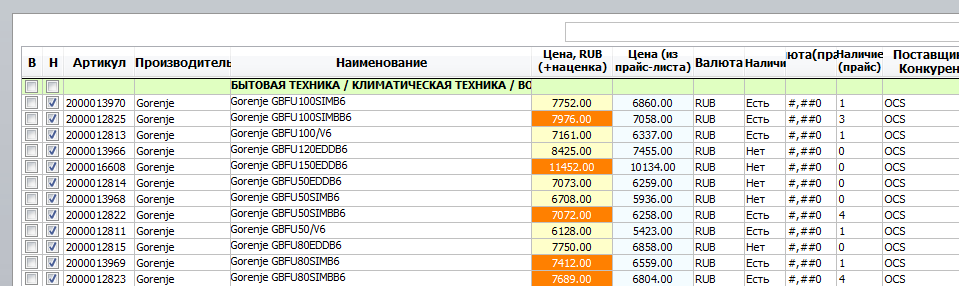

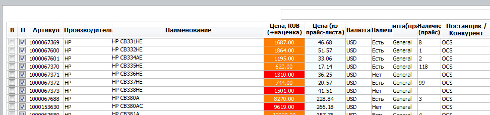

4.После импорта получаю в колонке Валюта (прайс) вот такое. ни каких символов нету, которые нужно внести в поле "Что искать"

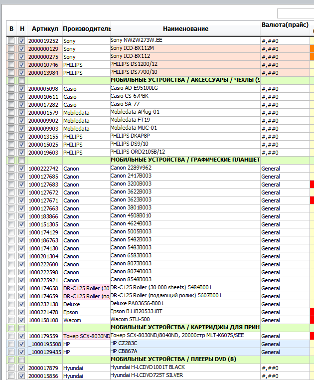

введите значение из колонки "Валюта прайс" в поле "что искать" для определения валют.

в оба варианта ввести слово "General"
я правильно понял?
если так. то не работает. все равно либо доллар обрабатывает либо рубли.

У нас определяется так валюта:
ztekem
Сообщения: 174
Тоесть general - это доллар?
а #,##0 - это рубли?
если так, то не работает такой вариант. если такие значения подставлять в поле "что искать"
Что конкретно не работает?
Вот результат:
Octav
Сообщения: 245
В прайсе OCS в этом листе валюту надо определять на основании форматированиия ячейки
