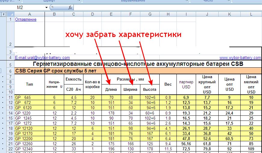

Я не понимаю как это сделать. Вот у меня есть прайс - см. скриншот №1. Я хочу импортнуть не только цены и артикула, но и характеристики (длина, ширина, высота). Чтобы потом их использовать в фильтрах. Ну и как характеристики. Добавляю доп. поля при импорте - указываю откуда брать эти поля. Настраиваю правила импорта - но нифига, Характеристики не импортируются!! :shock: :?

Добавить доп. поля. Проимпортировать туда данные из прайс-листа.
Данные из PLI перенести в СС.

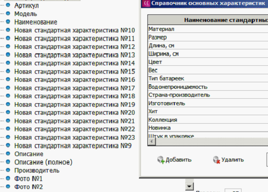

в PLI созданы доп поля. РИС_1

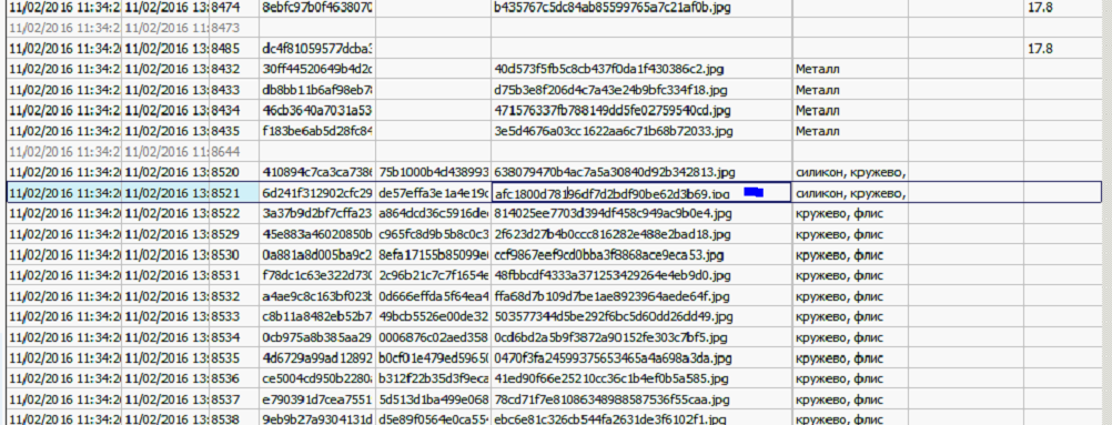

В доп поля данные импортируются РИС_2

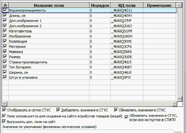

В СС я добавил поля РИС_3

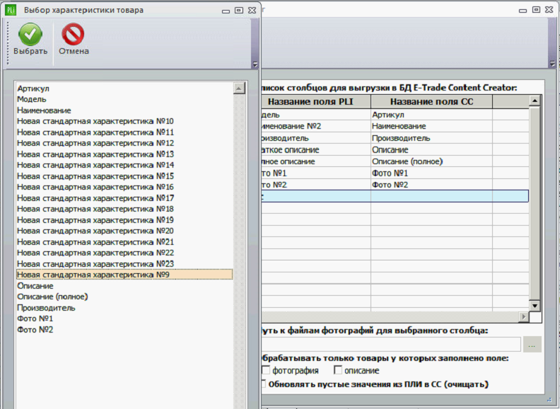

Когда связываю поля в PLI с полями созданными в СС то получаю вот такое РИС_4
Вычислив поля по порядковому номеру сделал связь полей. Сделал экспорт данных в СС
В результате в СС попали не все данные. Сейчас нашел с десяток товаров в которые часть данных выгрузились. В прайсе около 4 тысяч товаров все хараетристики в прайсе имеются.

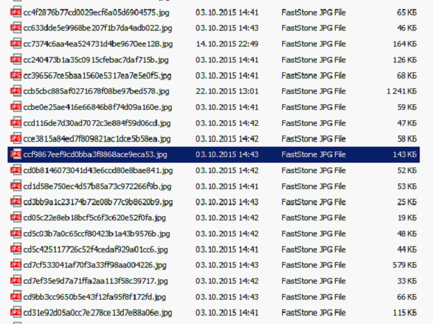

Так же показываю на фото что имена фотографий попадают в поля созданные в PLI и в каталоге эти фотографии присутствуют РИС_5,6

Прошу извинить за не точные данные. как оказалось. данные все импортируются но вот когда просматриваешь товар. через кнопку (Просмотр описания товара) то там нет характеристик. - Шаблон описания товара для просмотра описания в программе не трогал. он присутствует в программе. По этому я и не видел данных. Но фотографии не могу получить в СС. что только не делал.
Фото находится на локальном диске и вы указываете путь к папке с фото в окне настроек загрузки данных в СС?
