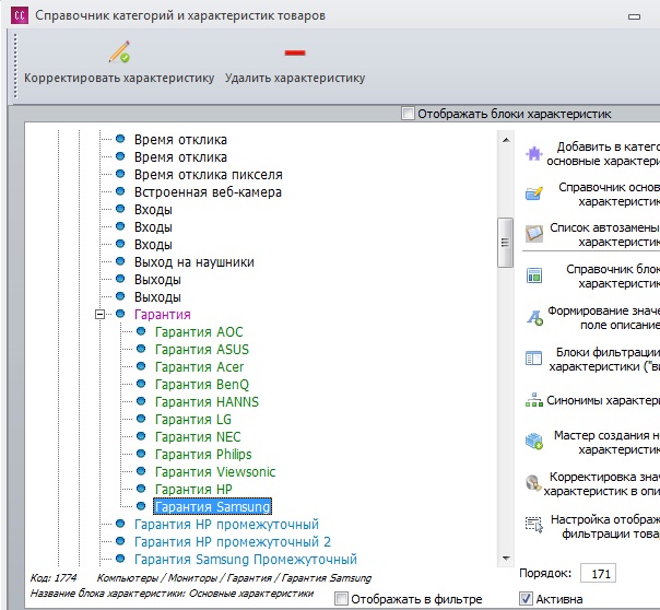

На основании поля "наименование" создал дочерние характеристики "Гарантия AOC", "Гарантия Samsung", "Гарантия LG" и т.д. где по правилу вычисляются значения гарантии для каждой из фирм (например для мониторов Сасмунг расписал: если наименование содержит самсунг, то (если старая модель, то '12 месяцев + 24 месяца сервиса'; если четная модель, то '24 месяца'; если нечетная, то '36 месяцев'), иначе ''), после чего создал характеристику "Гарантия", которой присвоил все предыдущие синонимами, как на скриншоте "синонимы.jpg". Итог - синонимы не попали в характеристику гарантия... Причем в некоторых папках правило сработало, в части - нет...
В общем, либо я где-то не разобрался, либо синонимы хотят работают, хотят нет)))
Потом создал блок характеристик "примечание" и туда поместил гарантию, срок доставки - так перестали работать синонимы даже там, где работали...

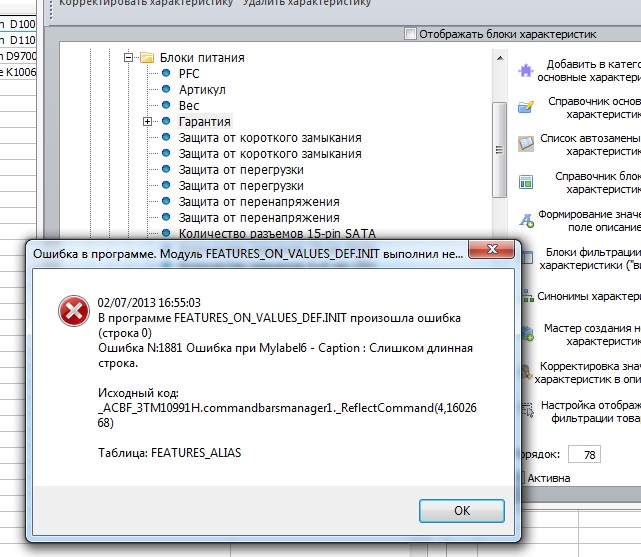

Также, попробовал установить значение по умолчанию для характеристики "Гарантия" в блоках питания, так он ошибку выплюнул (скрин "ошибка.jpg")... Может здесь кроется моя проблема?

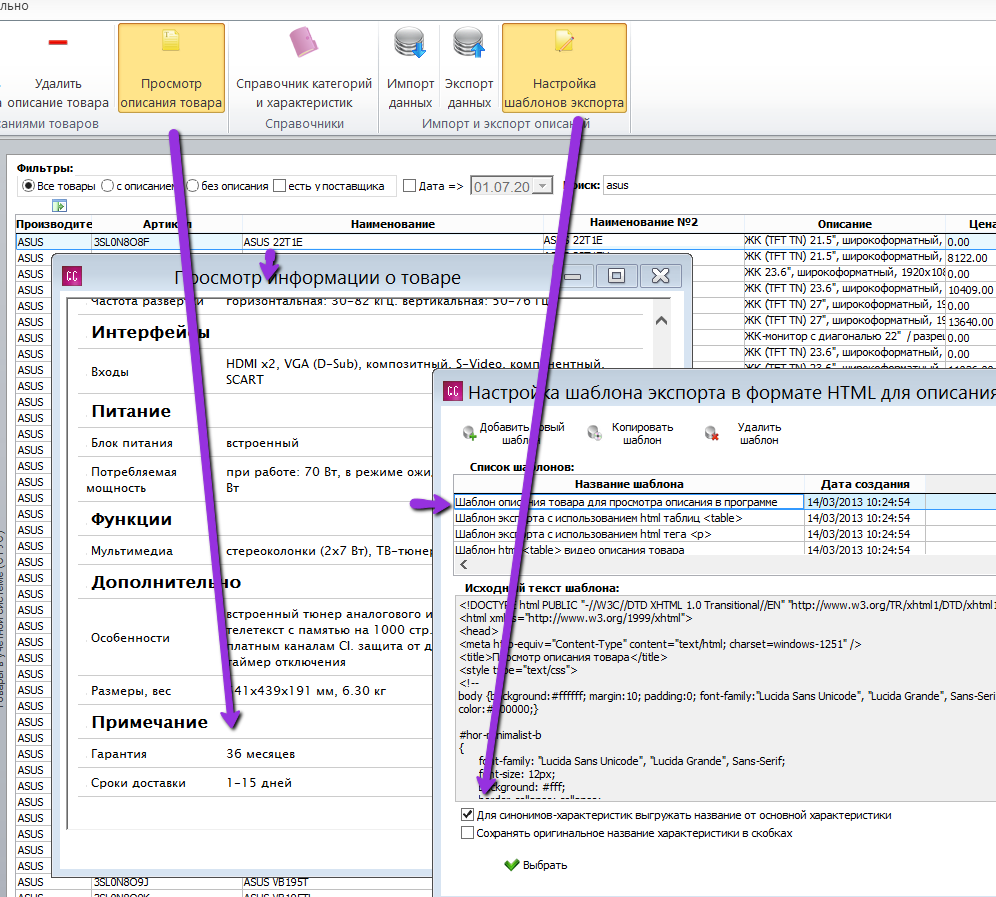

Попробуйте активировать режим отображения значений для синонимов для нужного шаблона
SileoPutmos
Сообщения: 123
Зарегистрирован: 20 май 2013 09:59
Спасибо :) не совсем подумал :) сработало!!!
