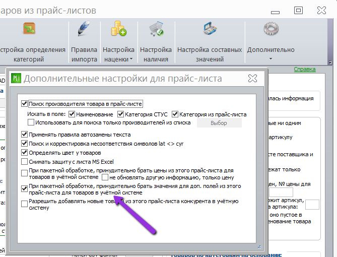

Так же в программу была добавлена возможность при пакетной обработке, принудительно брать значения для доп. полей из заданного прайс-листа для товаров в учётной системе
можно привязать товары из прайса к доп. столбцам, с целью обновлять значения только из этого прайса.
Сейчас доп. столбцы в СТУС обновляются на основании СТИПП только, если была взята цена от товара СТИПП, эта новая настройка позволит изменить этот алгоритм.
