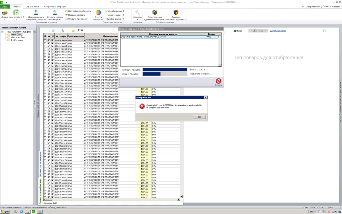

Эта ошибка у меня вылетает в процессе импортрования прайс-лисат. В чем может быть причина ошибки?
Снимок экрана 2013-06-25 в 23.42.28.png (384.44 КБ) 4002 просмотра

В прайсе 1 300 000 наименований... Я понимаю что в тестовой версии загрузится только 300, но и они не загрузились... :(

А ещё сразу ГЛАВНЫЙ ВОПРОС!!!! Ваша программа потянет 1200 поставщиков и наименований 23 000 000 ???? FoxPro не одуреет? Есть возможность использовать что то типа MSSQL или ORACLE ?
P.S. Такое количество наименований удел отрасли автозапчастей :( Вы ведь даете пример базы для автозапчастей...

Сразу оговорюсь, меня не очень интересует анализ всего этого объема, как возможность автоматически импортировать и обрабатывать прайс листы! Далее через связку HTTP Tunnel выгружать по запросам конкретного товара информацию по всем прайсам... Ну вот как то так :)
Скорее всего проблема именно в таком объеме наименований.
Вышлите БД и прайс-лист импортируемый на почту. Проверим.

А какие ограничения есть по количеству наименований? Да и почту куда выслать файлы напишите...
Точного количества позиций нет.
Почта технический поддержки едина и всегда доступна на главной странице нашего сайта.

Базу и файл отправил на почту.
