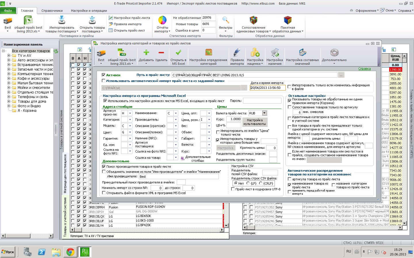

Укажите категорию в колонке B и приступайте к созданию правил импорта. Проблема в чем заключается на данный момент? Этих настроек, что Вы предоставили недостаточно.

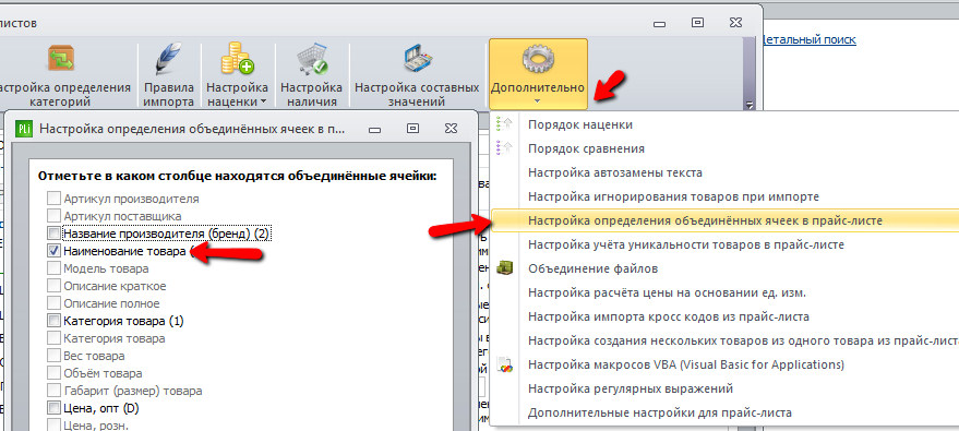

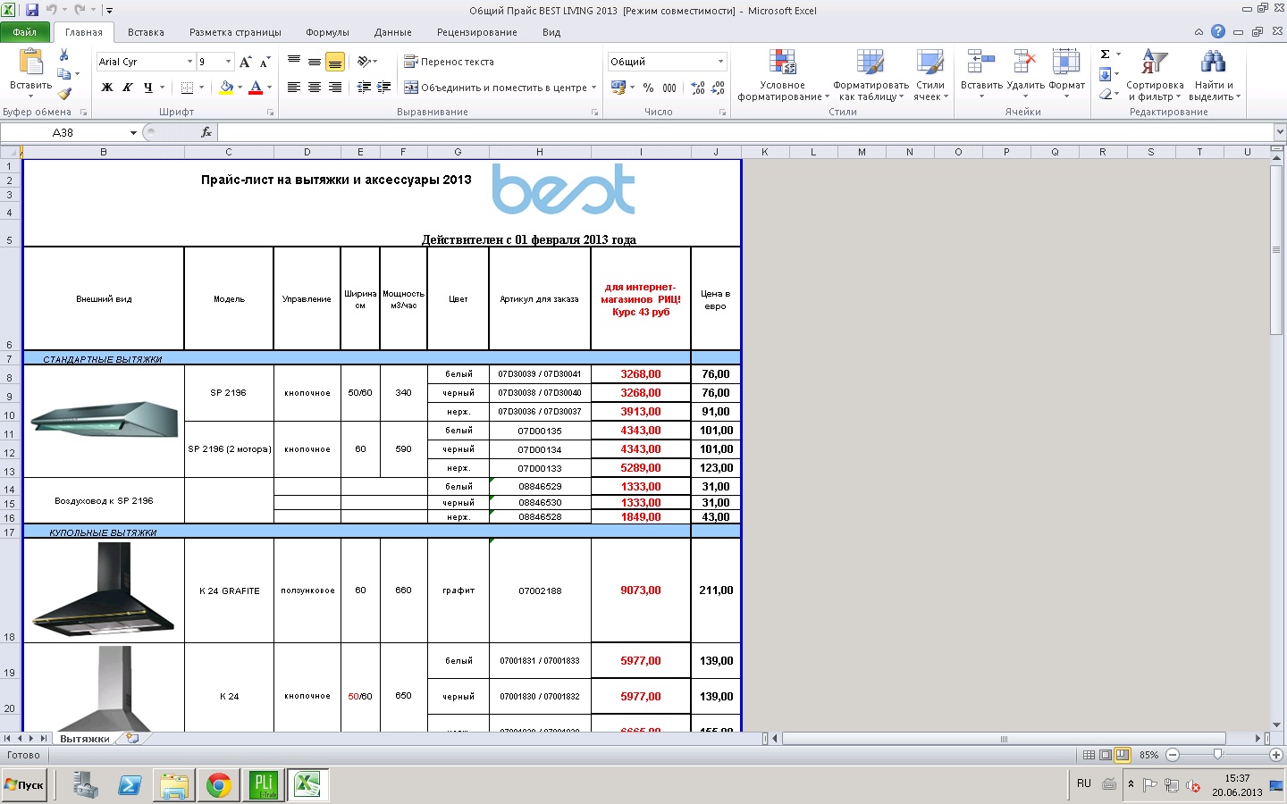

Проблема заключается в том, что в одной строке с наименованием товара бывает два, а то и три с разными цветами и артикулами, а они распознаются как один товар
Укажите что поле наименование имеет объединенные ячейки в поле наименование

Спасибо, с этим разобрался. Почему то не определяется цвет у многих позиций, хотя в настройках все проставлено.
проверьте в справочнике цветов есть значения определяющие тот или иной цвет из прайс-листа.
