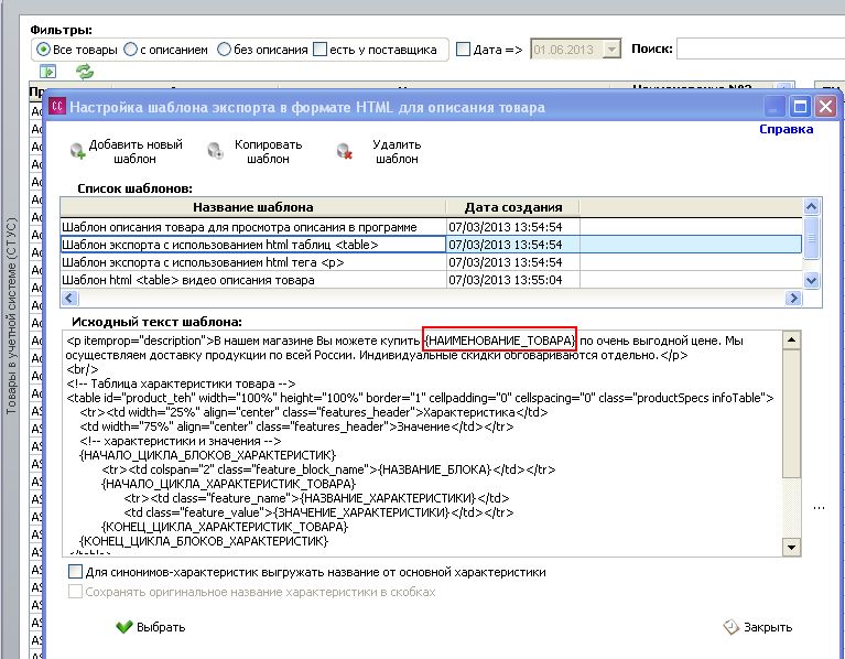

в шаблоне есть макропдосталонка {НАИМЕНОВАНИЕ_ТОВАРА} - см. скриншот 1.
При экспорте товара наименнование не экспортируется!! Оно не отображается, только голый шаблонный текст. В чем трабла?
скриншот 1.jpg (116.08 КБ) 5067 просмотров

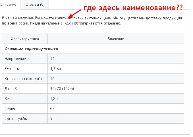

А вот так выводится на сайт - см. скриншот 2
скриншот 2.jpg (42.15 КБ) 5066 просмотров

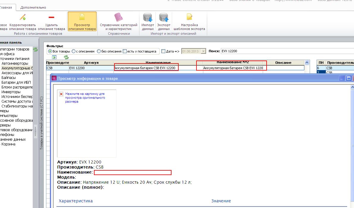

базу знаний нашел а как посмотреть заполнено ли оно в бзт?
Открыть карточку с описанием или посмотреть непосредственно в Поле "Наименование" в БЗТ.
iMessi89
Сообщения: 177
в стусе есть, а в бзт почему то наименование отсутсвует,? И так у всех карточек!!! Не руками же его вписывать!
При парсинге с Яндекс Маркета Content DB Наименование в БЗТ парсится автоматически.
Если наименование в БЗТ не указано, то его нужно указать вручную .
