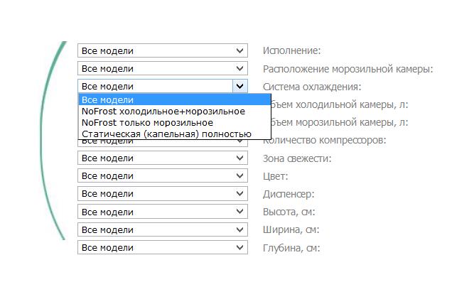

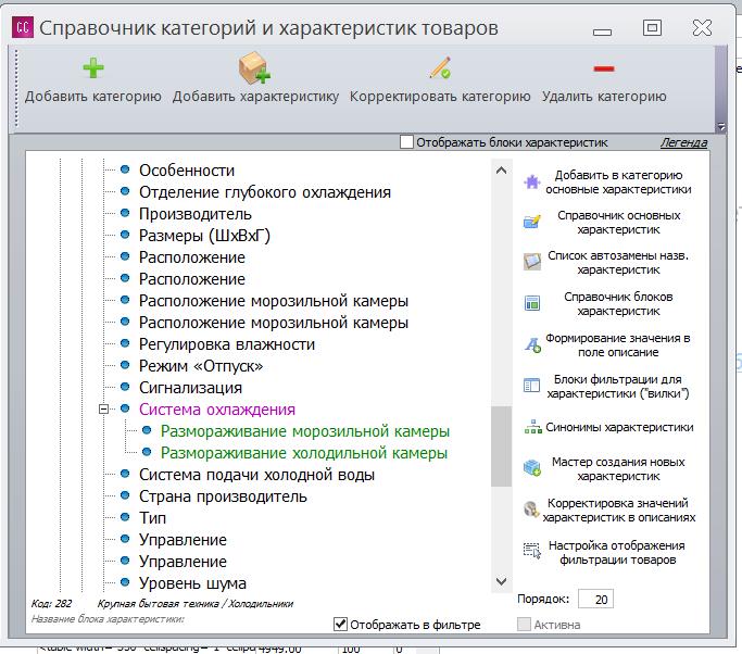

Здравствуйте, подскажите как правильно сделать. В яндекс-маркете в большинстве случаев идет разделение по системам охлаждения в холодильной и морозильной камерах.
Т.е. отдельной характеристикой сделано тип охлаждения холодильной и отдельной характеристикой морозильной камер, (NoFrost или статика).
В магазине у нас получается не две а одна характеристика
т.е
Система охлаждения
а) NoFrost холодильное+морозильное
б) NoFrost только морозильное
в) Статическая (капельная)
Подскажите, реально ли создать новую характеристику с названием "Система охлаждения" и какими-нибудь макроподстановками импортировать в нее значение из двух родительских характеристик.
Не нашел как это делается. Получается что есть только одно поле, описание, для которого работают макроподстановки.
Или может как-то можно объединить несколько характеристик в одну?
Необходимо для фильтрации товаров. Весь текущий контент имеет во всех описаниях один атрибут, а СС делает два. Вот надо привезти все к шаблону текущего контента.
Воспользуйтесь синонимами хара-к.

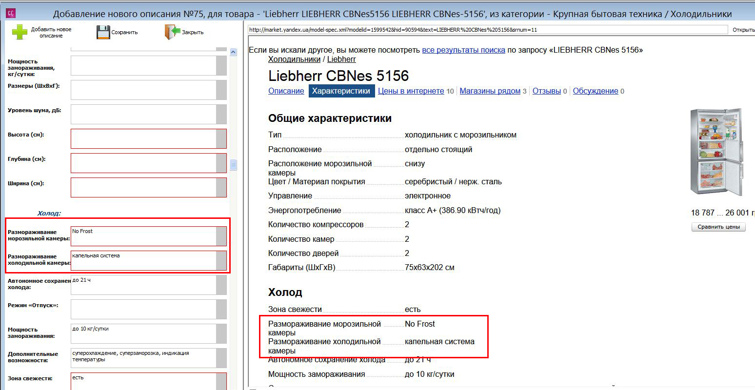

не совсем это хотел сделать
в примере показано, как сделать из одной характеристики несколько,
https://elbuz.com/ETradeDocs/CC/index.h ... atures.htm
а мне надо в обратную сторону из двух сделать одну. Так сказать "сцепить" две характеристики
На скриншоте показана характеристика Размораживание морозильной камеры , значение этой характеристики NoFrost
и
характеристика Размораживание холодильной камеры со значением капельная система.
Вопрос, как в созданную характеристику "Система охлаждения" засунуть значение "Nofrost + капельная система", так сказать сделать сцепку
Это необходимо для фильтрации товаров. Пытаюсь настроить СС под магазин.
Вот так на данный момент в магазине прописаны фильтра. Надо СС заставить делать характеристику "Система охлаждения" и на основании составных значений прописывать одно общее
Слияние характеристик_магазин.jpg (34.57 КБ) 4426 просмотров
Характеристики для слияния
Слияние характеристик.JPG (428.51 КБ) 4426 просмотров

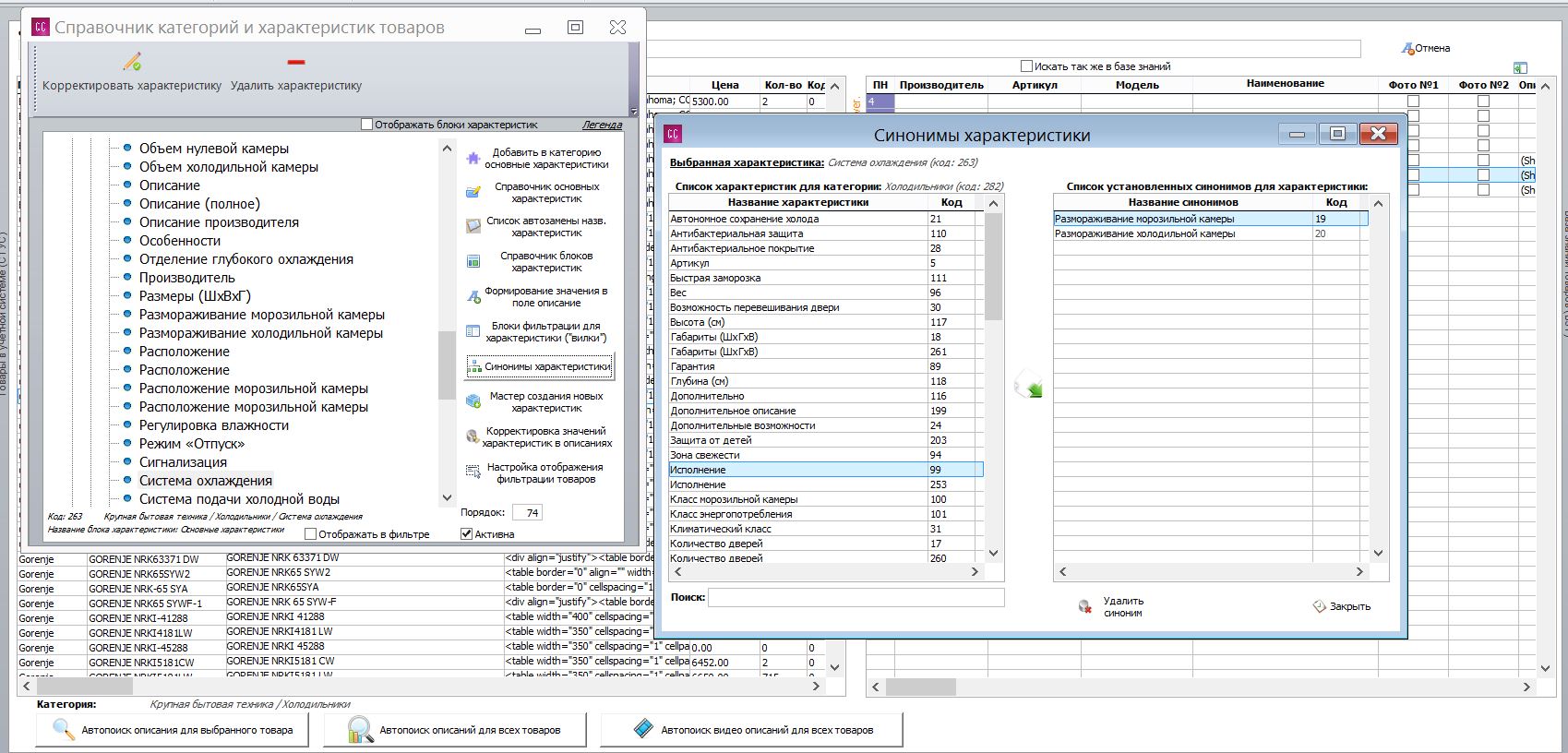

Создать хар-ку "Система охлаждения" и добавить к ней синонимы "Размораживание морозильной камеры", "Размораживание холодильной камеры".

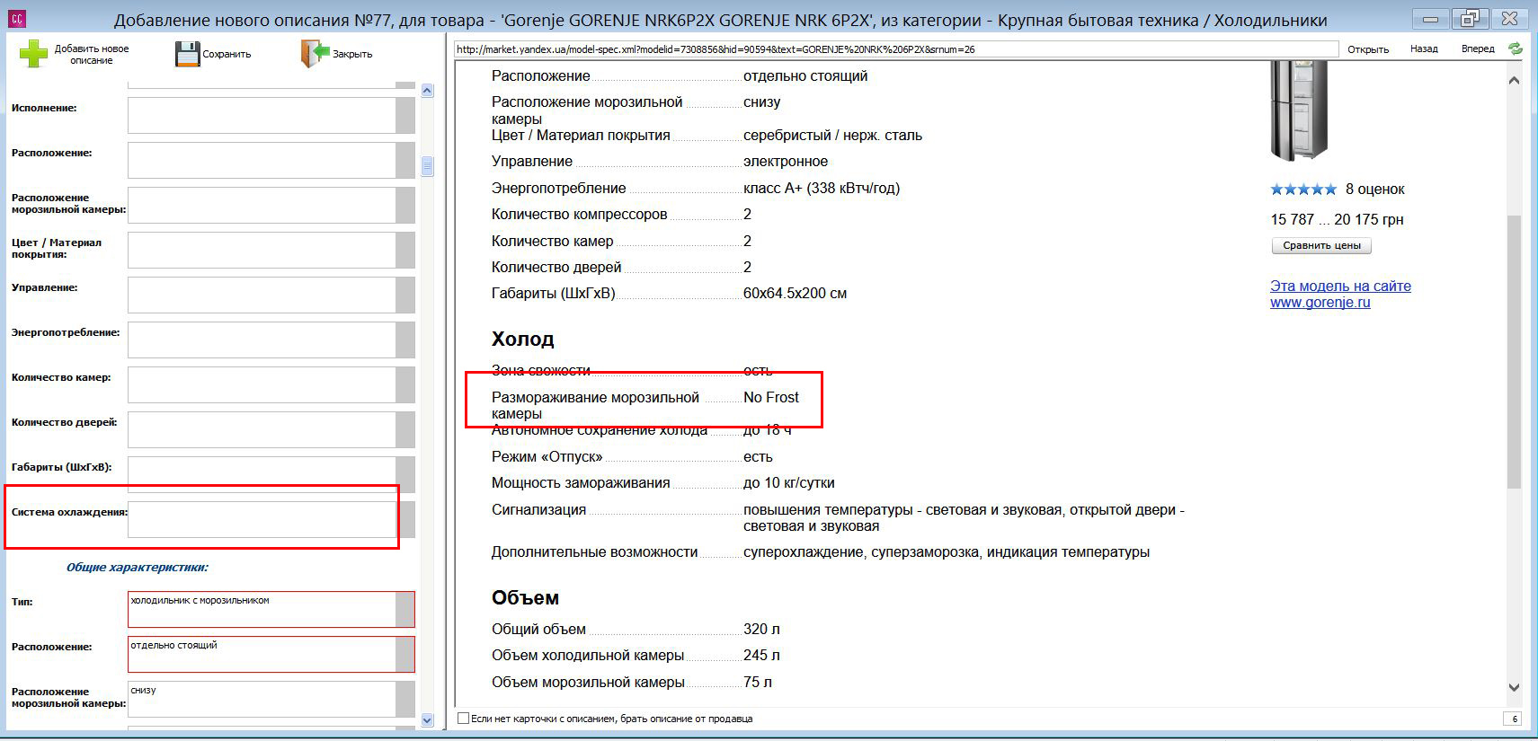

что-то поле остается пустым, ничего не происходит.
делал см. скриншот.
В данном случае о холодильной камере ничего не сказано, значит она статическая, а морозилка NoFrost
В новом поле "Система охлаждения" хотелось бы видеть "NoFrost только морозильное" (см. скриншот действующих фильтров)
В принципе этот текст нужен исключительно для фильтрации. И если в описании будет написано раздельно, то ничего страшного.
А вот для фильтров правильно настроить не получается.

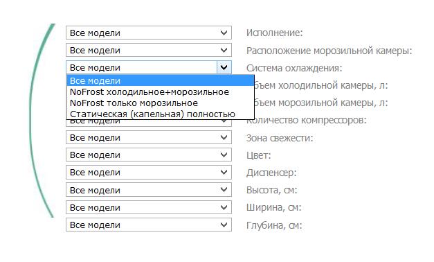

Фильтры с магазина
Фильтры с магазина
Синонимы созданы? - Похоже что нет, так как не подсвечены в справочнике хара-к соответствующим цветом.

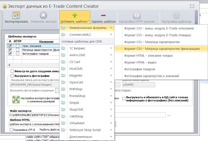

Как данные выгружаются в файл csv?
krasenkov
Сообщения: 363
Подскажите, как правильно сделать?
Синонимы "вроде" созданы, но не работает. Как дальше настроить не понятно. (см. скриншот)
Если правильно понял, данные выгружаем - Экспорт - Добавить шаблон - Универсальные форматы - Матрица характеристик (фильтрация)
Выгрузка в CSV
Выгрузка в CSV
Сейчас видно что синонимы созданы. Используйте шаблон фильтрации для своего Движка.
