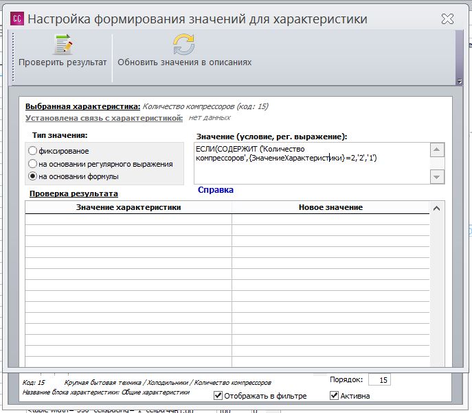

Здравствуйте, подскажите как правильно прописать??
В категории холодильники, в фильтрах используется параметр "Количество компрессоров". В описаниях это количество прописывается не всегда, точнее, если их два то пишут что два.
А если один - могут писать, могут не писать.
В справочнике категорий и характеристик, для соответствующей категории -> Установить значение для характеристики ... -> на основании формулы
и прописываю формулу
ЕСЛИ(СОДЕРЖИТ ('Количество компрессоров',{ЗначениеХарактеристики}=2,'2','1')
т.е. если сказано что компрессоров 2, то пишем 2 иначе 1
А еще подскажите куда и как вставить оператор "ИЛИ" чтоб учесть случай когда пишут кол-во компрессоров не цифрами, а словами.
Что-то не работает. Подскажите, что делаю не так?
Значения по умолчанию
- Значения по умолчанию.JPG (80.54 КБ) 3911 просмотров

Попробуйте этот вариант:
ЕСЛИ(СОДЕРЖИТ('2',{ЗначениеХарактеристики})>0,'2','1')Код: Выделить всё
ЕСЛИ(СОДЕРЖИТ('2',{ЗначениеХарактеристики})>0,'2',ЕСЛИ(СОДЕРЖИТ('два',{ЗначениеХарактеристики})>0,'2','1'))С уважением, поддержка ElbuzGroup.
