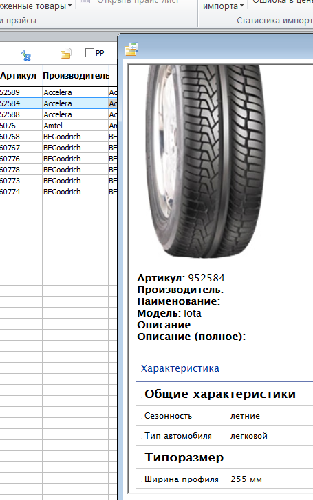

Добавил характеристики в доп. столбцы в Pli
сопоставил с характеристиками в CC и обновил данные в БД CC
Результат:
1) Карточки с характеристиками и фото товаров, характеристики для которых не парсились (не искались описания) вообще не открываются
2) В товары, которые парсились, фото не добавилось и некоторые характеристики не корректны:
оно же в Pli все корректно:
Как решить проблемы?

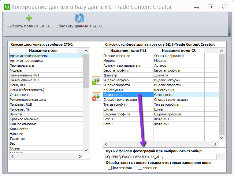

Отправил БД обеих программ и фоточки, которые д.б. залиться в СС.
Для некоторых хар-тик задан путь к фото, тем самым указывая программе что эта хар-ка содержит фото, например:

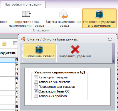

Для Фото №1 и №2 вообще не задан путь к фото. Задали пути, удалили не правильные, очистили ссылки СС в базе ПЛИ, после этого обновили, в ПЛИ видно всё правильно:
После удаления ссылок в БД СС из ПЛИ нужно открыть базу СС чтобы пересоздалась СТУС в СС

Спасибо, я почему-то думал, что этот путь один раз указывается для всех характеристик-фотографий, хотя там ясно-понятно указано "для выбранного столбца". Кстате этот путь вручную почему-то не удалить, только пересозданием привязки характеристик, но это мелочи.

А зачем нам их парсить, если характеристики импортируем из Pli?
Открывалась ли СС после удаления ссылок на описания из PLI?

Да, открывалась, только не понял какие ссылки нужно удалить. Если имеются ввиду ссылки на фото, то там все исправил на корректное и теперь все работает, только карточки товаров, которые не парсились, не открываются ... но у меня ощущение, что о чем-то другом речь.
SensoR
Сообщения: 174
Зарегистрирован: 19 авг 2012 23:17
Ааа ... ну теперь все получилось ... дак это каждый раз нужно делать после копирования из Pli в CC?
Нет.
