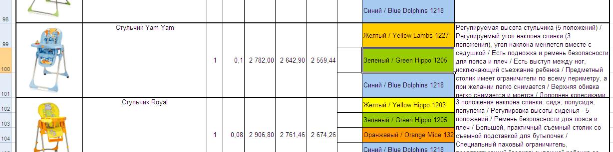

Всем доброго дня!

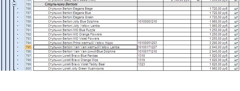

Есть одинаковый товар - различия в цвете. В УС разные цвета заведены разными товарами. Изначально товары импортированы в УС с помощью этого прайса.
Сейчас эти товары поставляет еще один поставщик с таким прайсом. Как его подключить не понятно из-за особенности ячеек с цветом. Возможно ли?

Вероятнее всего можно, при условии что наименование находится в объединенных ячейках, например "Стульчик Yam Yam" должен находится сразу в трех строках 99,100,101.

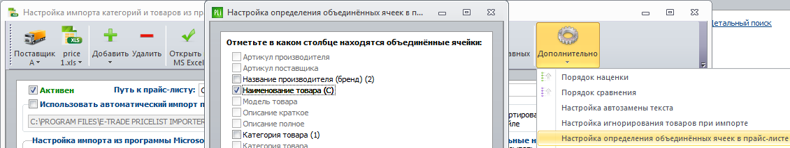

Если так, тогда воспользуйтесь настройкой указав что наименование находится в объединенной ячейке:
В настройках импорта прайс-листа импортировать колонку с цветов в поле "цвет".
Использовать составные значения для формирования наименования, указывая макроподстановки Наименование и цвет.

ДА!! все получилось! Спасибо!
Только в ячейке Цена тоже нужно было указать Объединенная ячейка.
Да, Вы правы, упустили этот момент, так как не видели прайс-лист, только скриншот.
