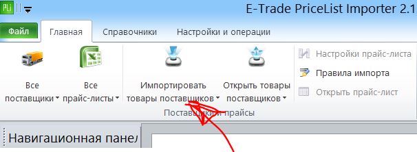

Стал длится на 30% дольше импорт прайсов (скриншот операция)

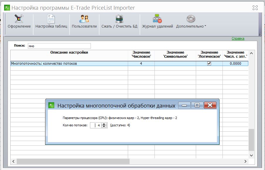

что касается многопоточности, то включена и без разницы стоит галочка или нет (см. скриншот)

Хотел еще раз обратить ваше внимание, на тот факт что время не меняется в зависимости от того что указано в многопоточности числовое значение 0 или 4 и в поле "Логическое значение" галочка да или нет, ВРЕМЯ ОБРАБОТКИ ОДИНАКОВОЕ.
- Многопоточность
- Снимок2.JPG (90.01 КБ) 3984 просмотра
- Операция
- Снимок1.JPG (32.41 КБ) 3984 просмотра
Файл-Настройки-Дополнительно-Настройка многопоточной обработки данных: именно здесь выставляется количество потоков.
