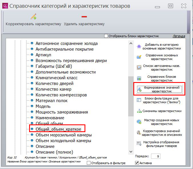

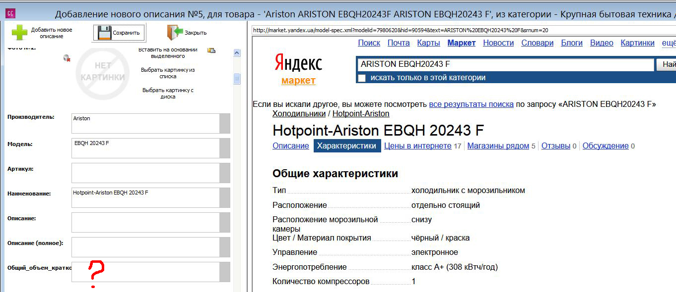

Здравствуйте, подскажите почему не работают макроподстановки?
Необходимо сделать краткое описание товара.
В характеристику "Общий объем, краткое" надо вставить данные с поля общий объем.
Делал следующее:
Создал характеристику "Общий_объем_краткое" --> Формирование значений характеристик --> Выбор макроподстановок --> {Общий объем FID-25}
см. скриншот.
В новом поле "Общий_объем_краткое" пусто. В исходнике, откуда хотели брать данные все нормально.
В источнике данных значение есть!
Результат: в новой характеристике "Общий объем, краткое" - пусто. Почему непонятно.

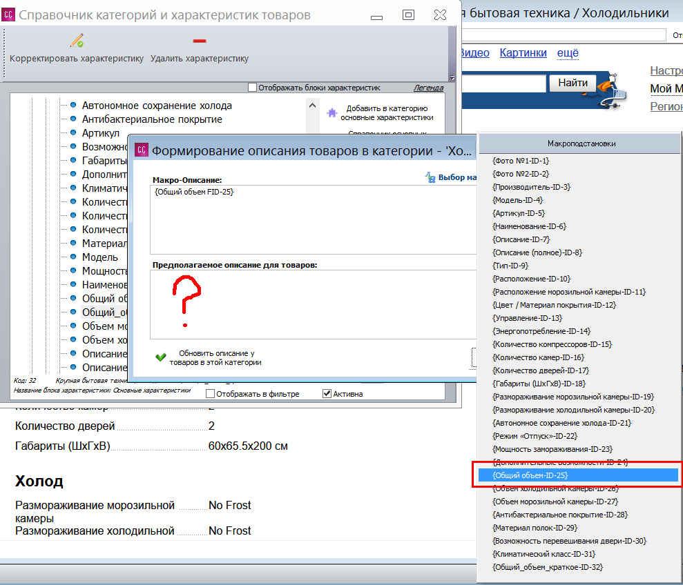

В макроподстановке указал источник
Создал характеристику и пытаюсь добавить к ней макроподстановку

Макроподстановки работают только для поле "описание". Если Вы создали свою новую хара-ку, то макроподстановки работать для нее не будут.

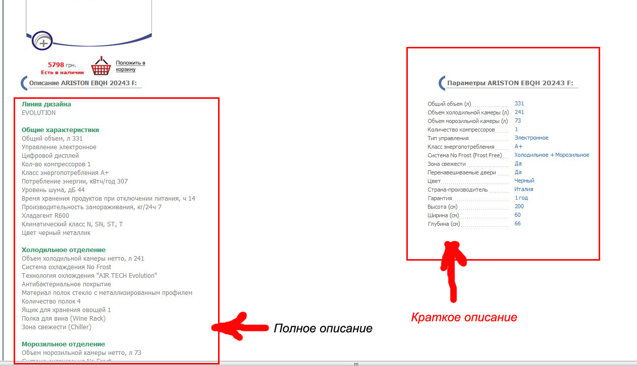

Подскажите СС сможет создать краткое описание и полное описание
http://www.benatton.com.ua/products/pro ... 243_f.html
По мере возможности попрошу пример создания.
Если смогу добится требуемого результата, куплю.
С полным описанием вопросов нет, а с кратким...
В общем надо сделать краткое описание в виде
ARISTON EBQH 20243 F || Общий объем (л) .... 331 || Объем холодильной камеры (л) .... 241 || Объем морозильной камеры (л) .... 73 || Количество компрессоров .... 1 || Тип управления .... Электронное || Класс энергопотребления .... А+ || Система No Frost (Frost Free) .... Холодильное + Морозильное || Зона свежести .... Да || Перенавешиваемые двери .... Да || Цвет .... Черный || Страна-производитель .... Италия || Гарантия .... 1 год || Высота (см) .... 200 || Ширина (см) .... 60 || Глубина (см) .... 66

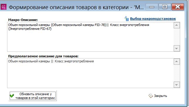

Рекомендуем использовать хара-ку "описание" для формирования нужного краткого описания используемые необходимые макроподстановки для хар-к, при необходимости между ними ставить нужный разделитель ||

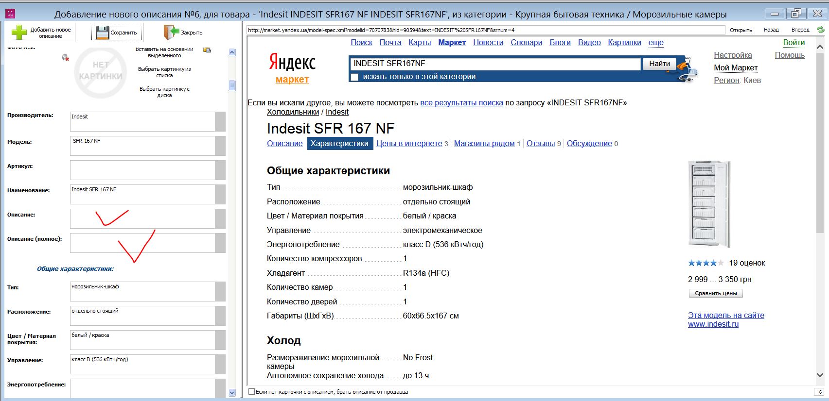

в справочнике категорий выбрал характеристику описание -> Формирование значения в поле описание.
ставлю туда макроподстановки (см. скриншот).
и ничего не происходит
пробую на позиции Indesit SFR 167NF
Текст для поля "Описание" будет сформирован после нажатии на кнопку "Сохранить".
