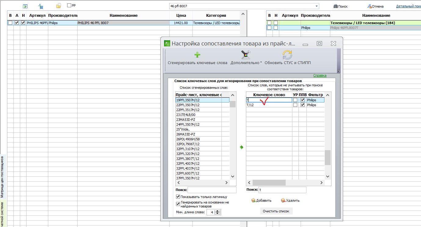

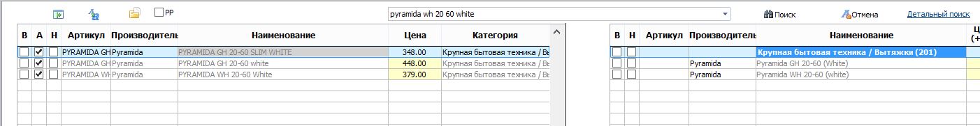

Здравствуйте, подскажите почему не сопоставляет в автомате при импорте прайса?
СТУС PYRAMIDA WH 20-60 Black
СТИПП Pyramida WH 20-60 (black)
аналогично
Philips 46PFL8007T - СТИП
PHILIPS 46 PFL 8007 - СТУС
В настройках автоматического сопоставления прописал
игнорировать Т по вхождению. см. скриншот.
Автоматическое сопоставление
- Pyramida.JPG (58.27 КБ) 3766 просмотров
- Philips.JPG (183 КБ) 3766 просмотров

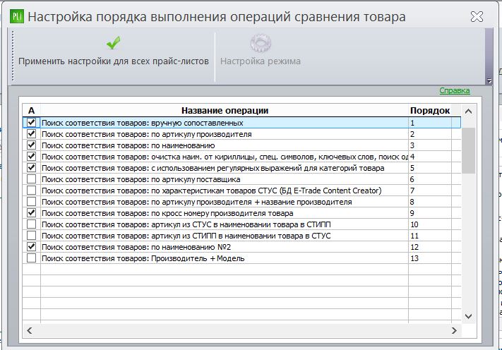

В настройках сравнения стоит ли настройках сопоставления по наименованию?
Стоит ли настройка удаления спец символов и кириллицы?
Предоставьте скриншот настроек сравнения для этого прайс-листа, и скриншот глобальных настроек сравнения.

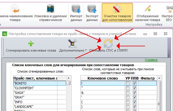

В программе бывают случаи, когда некоторые товары не сопоставляются, хотя исходя из заданных настроек должны сопоставиться. В этом случае помогает только это:
