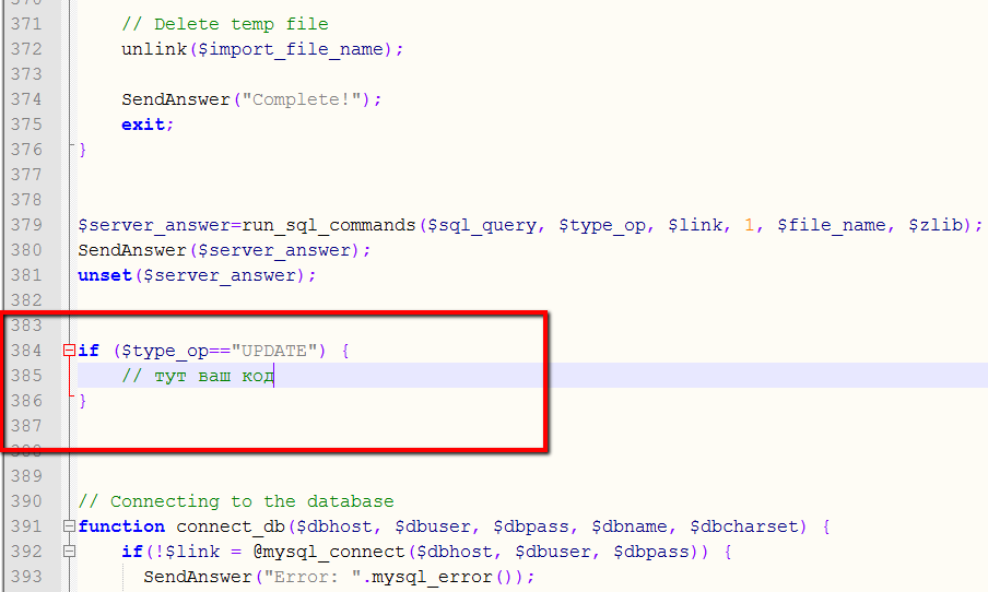

Попробуйте добавить конструкцию if в этом месте и добавить ваш код
if ($type_op=="UPDATE") {
	// тут ваш код
Этот код будет выполняться так же при обновлении сайта из программы СС.
Поэтому возможно вам необходимо будет установить вторую копию туннеля в отдельную папку для программы СС.

Попробуйте вместо вашего кода, добавить временный код (например записать в файл любой текст) для проверки срабатывает ли в этом месте выполнение кода.
vkapas
Сообщения: 209
Зарегистрирован: 03 авг 2012 00:53
Тестовый код (создание файла и запись в него) отрабатывает в обоих случаях: и в том, что у нас был первым, и в том, какой Вы посоветовали сделать.
Если код отрабатывает во втором случае, тогда должен выполняться ваш код.
