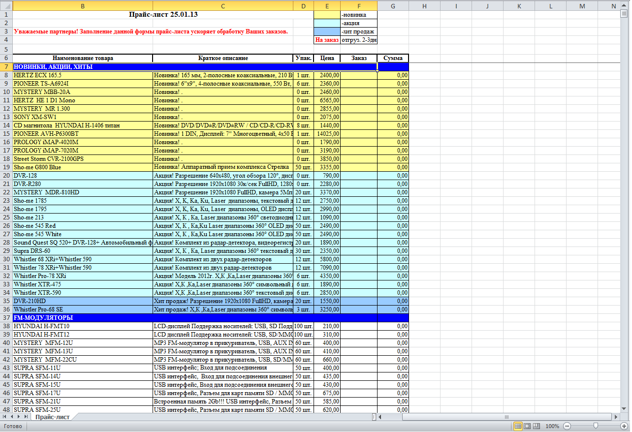

Просьба помочь разобраться с данным прайсом.
Хотел бы получить скрин, с правильной настройкой в E-Trade PLI

Структура прайс-листа вертикальная.
Рекомендованные варианты настройки Вариант 1 или Вариант 5.

Варианты что то не очень получились у вас, нужно срочно подправить справкуe-special писал(а):Структура прайс-листа вертикальная.
Какие проблемы возникли с настройкой?
Какие настройки были выполнены?
Т.к. открываю приведенную вами ссылку "вариант1" и вижу следующее:т.е. на странички нифига нет. Или другими словами нет никакой информации о данном варианте настройки. И о втором кстати тоже.
А вариант 5 это вероятно лишнее будет, там вариант настраивается на основании форматирования ячеек, не понятно с какой целью тут оно, тут единственное что нужно для определения категорий, это
1. указать столбец в котором лежит категория
2. в настройке определения категорий установить всего одну галочку цена - пустое
А так же желательно поставить галочку на против "импортировать из ячейки "цена" только числа" и возможно еще "импортировать товары у которых цена больше чем" и поставить цифру 1
В этом случае Вам нужно прикрепить к своему сообщению Ваш прайс-лист.ААлександр писал(а):Хотел бы получить скрин, с правильной настройкой в E-Trade PLI

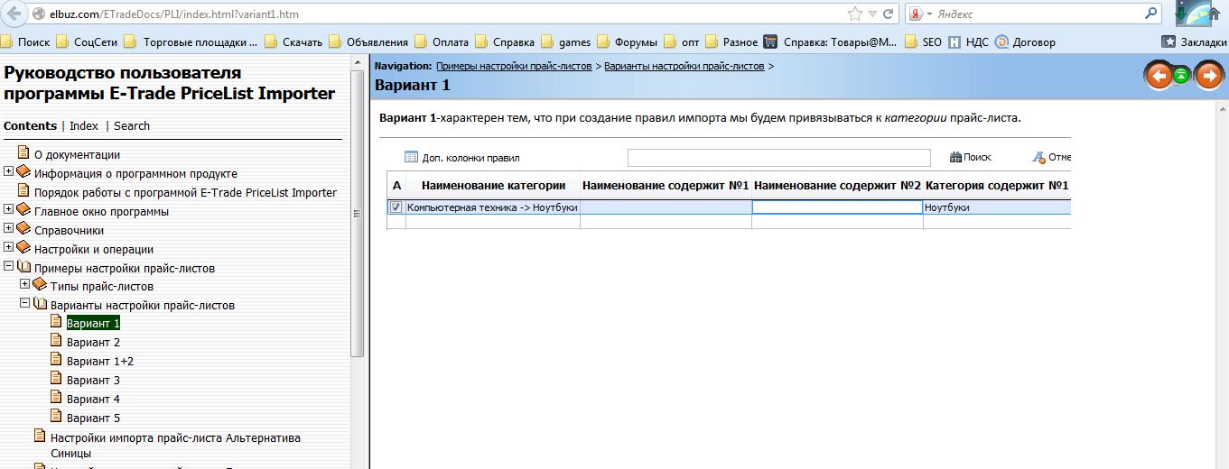

В справочном руководстве страница пустая, нет описания настройки ни для вариант1 ни для вариант2, описания имеются только для вариант3 вариант4 вариант5e-special писал(а):Что конкретно Вам не понятно?ААлександр писал(а):В 1 Варианте ничего непонятно,
вариант1 https://elbuz.com/ETradeDocs/PLI/index. ... riant1.htm
вариант2 https://elbuz.com/ETradeDocs/PLI/index. ... riant2.htm
нету описания
Последний раз редактировалось Ixenon 19 апр 2013 09:56, всего редактировалось 2 раза.
Там есть пример в виде скриншота как составлять правила импорта.
В Вашем случае создать правило импорта для Вашей категории, и создать условие фильтрации по которым товар будет попадать в эту категорию.
