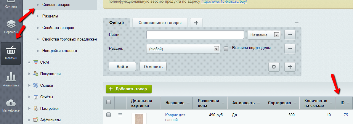

Добрый день. Нам необходимо, чтобы в Битриксе была информация об уникальном номере из PLI (ID СТУС). Можно из СС, по-моему он там отображается как Код EXT, не важно. Но, например, артикул поставщика выгружается, а ID нет. И то и то, конечно важно, но у разных производителей может быть одинаковый артикул, не так ли? Или все таки выгружается и мы его не видим?

какое свойство присваивается ему в Битрикс? если вы говорите о символьном коде http://floomby.ru/s1/ra5tnE, то это не то о чем я говорю.
Символьный код - это похоже у ВАС ЧПУ.
ID выгружается из PLI при экспорте через Туннель.

я знаю, как он выглядит, но в каком месте он отображается (хранится) в Битриксе? Как сделать его свойством, чтобы он отображался на сайте? Ваши из поддержки по ICQ сказали, что экспортный файл сразу удаляется после экспорта и нигде не хранится, тогда зачем он выгружается? Для привязки описаний?
Для передачи данных из программы в CMS по окончанию этой процедуру он удаляется за ненадобностью.
В каком месте хранится ID товара в Битриксе-вам стоит уточнить в службе технической поддержки Битрикиса.

я у них уже спрашивал. как они могут ответить мне где хранится ID, если ID удаляется?
Удаляется временный файл из которого берутся данные для обновления. Данные попадают в файл csv из pli-Туннель загружает этот файл во временную папку на Вашем сайте-делает обновление данных из файла csv-по завершению обновления данных из csv на вашем сайте-данный файл csv удаляется.
Где хранится ID товара в их движке тех поддержка должна знать.

Добрый день. Вот был ответ тех. поддержки Битрикса: "Вы для импорта CSV используете стандартное решение битрикса или собственный скрипт? Если импорт производить стандартными средствами, то для поля "уникальный номер" должно соответствовать свойство инфоблока и в нем будет храниться значение этого номера после импорта." В свойствах инфоблока нет свойства ID СТУС или похожего: http://floomby.ru/s1/4aXB8j Зато есть свойство "Количество компрессоров" оно появилось в этом списке после того как я настроил эту характеристику для экспорта фильтрации товаров. Значит и ID СТУС можно проэкспортировать, только скажите как.
