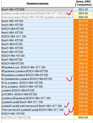

На скриншоте пример, галочками я выделил конкурентов.
по одной и той же позиции цены конкурентов
А - 3854
Б - 5329
С - 5494
Д - 3370
Е - 5076
Средняя цена 4624. Минимальная цена поставщиков 3280.
Получается, если поставить самую минимальную цену конкуретоа Д, то наценка будет 2%, в тот момент когда по хорошему надо ставить цену конкурента А и заработать 17%
А - 3854
Б - 5329
С - 5494
Д - 3370
Е - 5076
