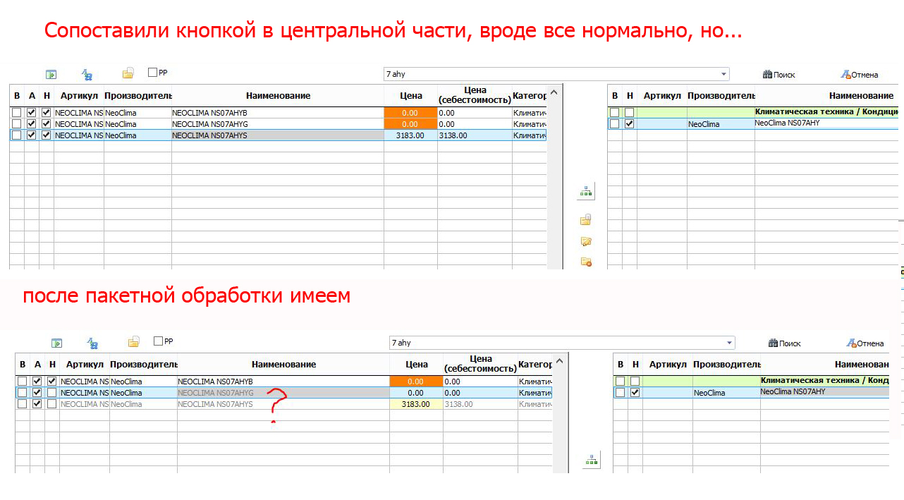

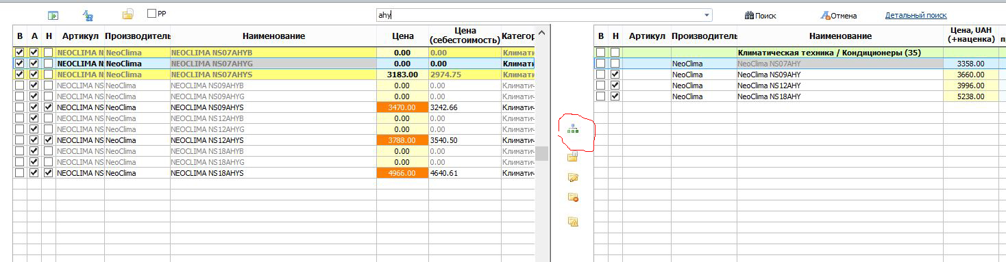

Второй вариант
В центральной части нажимаем поочередно сопоставить товары, сразу вроде сопоставление есть, но после пакетной обработки остается только один товар.
см. скриншот "Второй вариант"

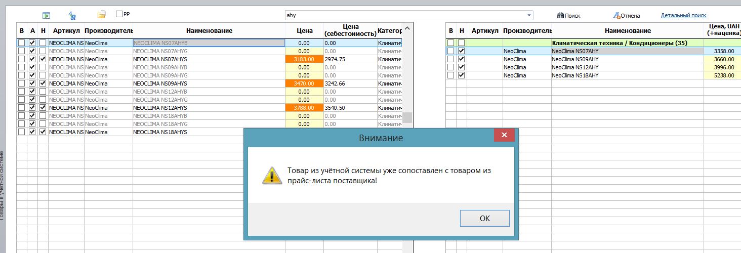

После этих действий при попытке сопоставить товар вылазит сообщение, что товар уже сопоставлен. Только что-то этого не видно и при пакетной обработе ничего не происходит.
См. скриншот "Попытка сопоставить"

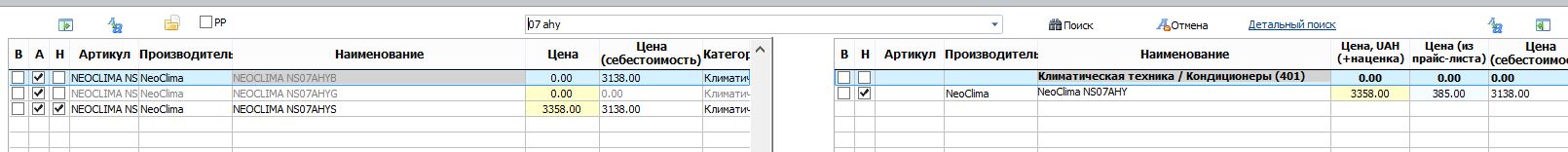

Точно не работает!
100% не работает.
Скрин после пакетной обработки во вложении.
