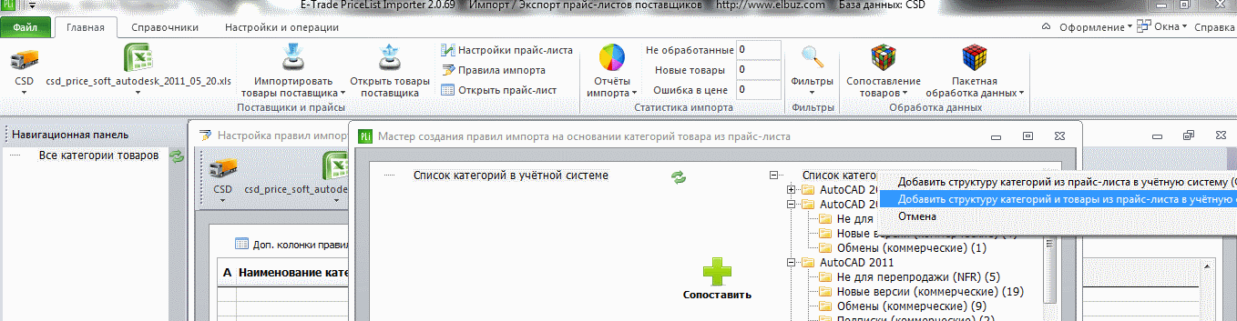

1.через "Мастер создания правил импорта на основании категорий товаров из прайс листа" - выбрав пункт "Добавить структуру категорий и товары из прайс листа в учетную систему (СТУС)"
2.через Импорт и "Пакетная обработка данных/Добавлять новые товары" в существующий пустой каталог

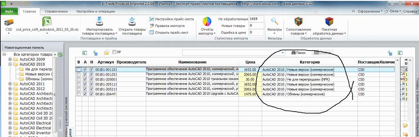

как видно из картинки - подкатегории содержат найденные товары - т.е. все ОК
pli 014.gif (73.75 КБ) 4589 просмотров
идем по первому варианту - получаем

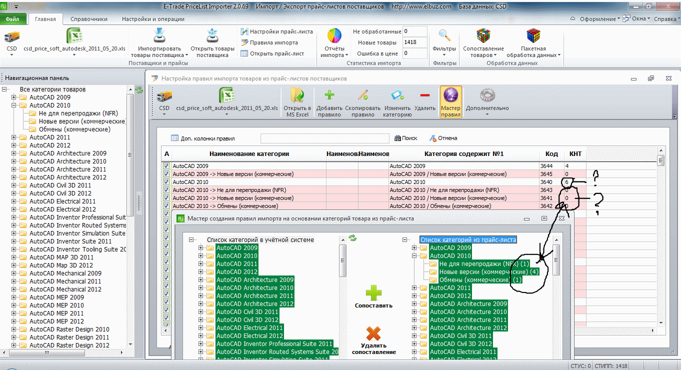

идем по второму варианту - сначала получаем пустой каталог через "Добавить структуру категорий из прайс листа в учетную систему (СТУС)" после чего смотрим соответствие прайс листа каталогу = вроде все ок

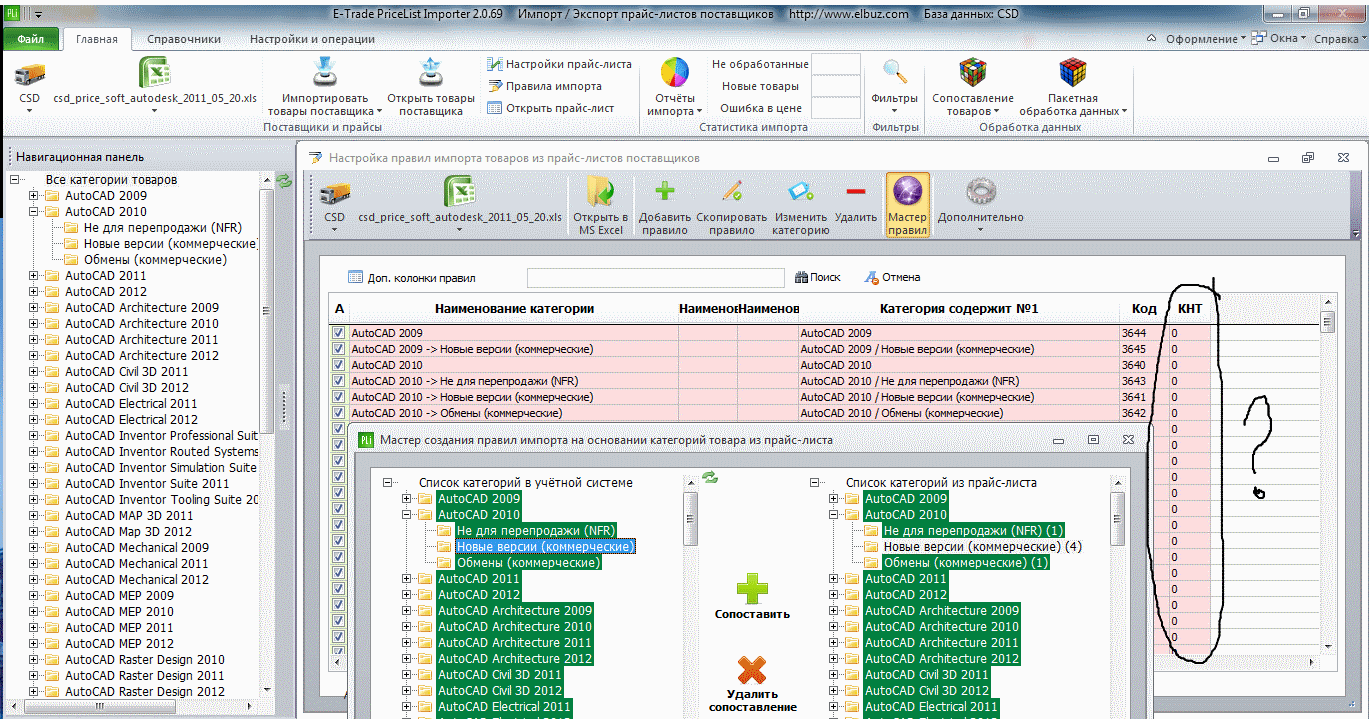

хотя немного смущает что колонка "КНТ" (количество найденного товара) содержит нули

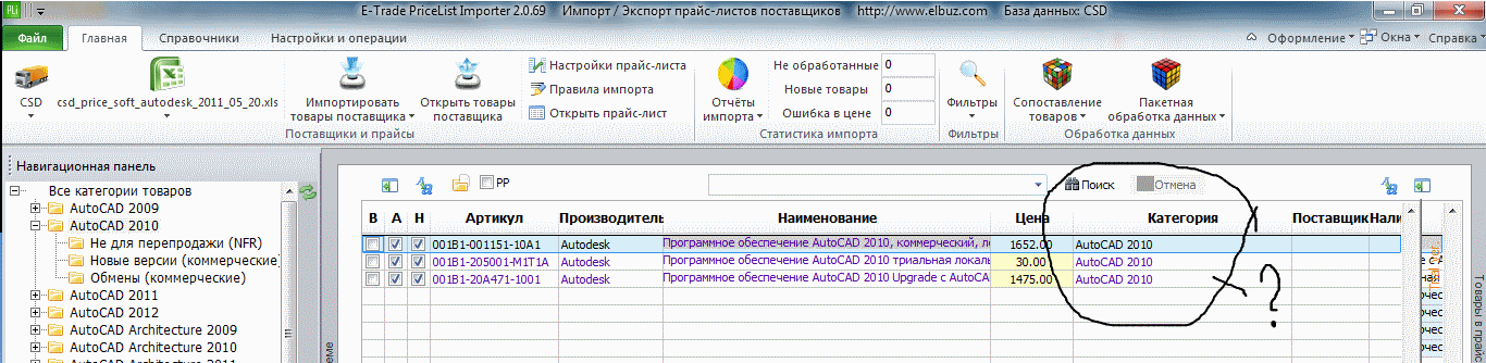

делаем пакетную обработку и соответственно получаем
причем почему-то получаем не 6 позиций группы AutoCAD 2010 а только 3 ...  а остальные куда делись?
pli 019.gif (78.25 КБ) 4589 просмотров
собственно в этом и вопрос почему из одного и того же настроенного файла прайса (с одними и теме-же правилами импорта) мы получаем разное наполнение каталога УС? где наша ошибка?
Здравствуйте. Программа в правилах импорта работает по вхождению. Т.е что встретила то обрабатывает.
На Вашем скриншоте видно что некоторые категории остались без внимания, КНТ =0
По следующей причине:
Программа обрабатывает первое правило где категория содержит "AutoCAD 2009" и везде где в категории встретит это словосочетание найденные товары поместит для созданного правила импорта.
И следующее правило, которое содержит "AutoCAD 2009/Новые версии (коммерческие)" она не обрабатывает, по причине того, что все товары попали уже под предыдущее правило импорта.

!!спасибо :))- честно говоря мы бы ни-за-что не додумались
убрали галочки с родительских групп Autocad 2010 и т.д. - импортировали по новой - и подгруппы подхватили свои элементы

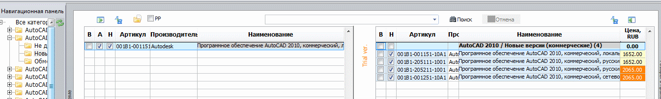

и второй вопрос не подскажите почему после пакетной обработки в каталог УС попали не все элементы? Например Группа Autocad 2010 / новые версии (коммерческие) в прайс листе поставщика содержит 4 уникальные по Артикулу и по Наименованию позиции - а в УС улетает только одна из них
pli 020.gif (44.69 КБ) 4585 просмотров
где нужно настроить чтобы пришли все товары подкатегории?

Видно что на скриншоте товар помечен как одинаковый. Попробуйте указать уникальность товара

Спасибо! все срослось
