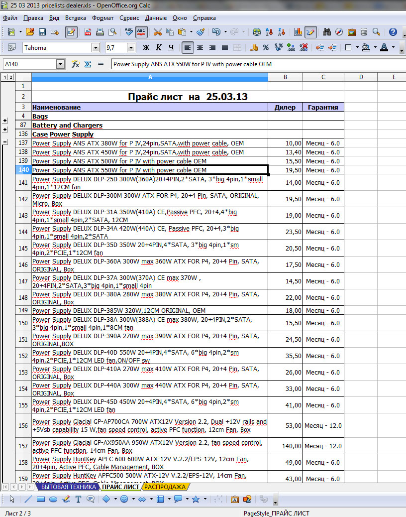

Есть прайс.
Хочу понять сможет ли ваша программа проделать следующее:
Как видите в столбце наименование заключено и категория и название и технические характеристики.
Сможет ли программа правильно разделить всю эту информацию на 3 столбца?
Спасибо

- pricelist.jpg (491.12 КБ) 3695 просмотров

В колонке А - под категорией Case Power Supply список товаров.
К примеру товар - Power Supply DELUX DLP-25D 300W(360A)20+4PIN,2*SATA, 3*big 4pin,1*small 4pin,1*12CM fan нужно разобрать на 3 столбца
1)Категория - берется из строки -141 -Case Power Supply
2)Из строки товара убирается Power Supply
3)Наименование - DELUX DLP-25D 300W из строки 141
4)описание 360A)20+4PIN,2*SATA, 3*big 4pin,1*small 4pin,1*12CM
примерно так -возможно?
Путем автозамены можно удалить не нужные значения из строки с наименованием.
Путем составления регулярных выражений выдернуть нужный текст из наименования и заменить им описание.
