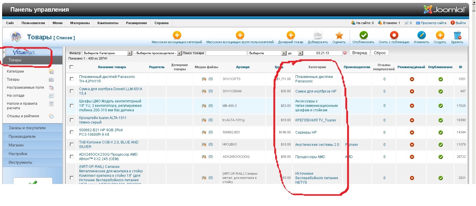

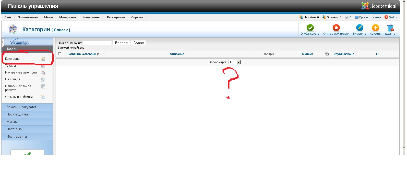

Здравствуйте! Помогите разобраться с проблемой... Не создаются категории в интернет - магазине (Joomla 2.5 + VirtueMart 2) при выгрузке с PLI через E-Trade HTTP Tunnel в VirtueMart 2. Товары создаются и на закладке "ТОВАРЫ" в VirtueMart 2 каждый товар имеет категорию (на фотке помечено), но категории не активны - нельзя по ним отсортировать. А на закладке "КАТЕГОРИИ" в VirtueMart 2 все пусто ... не создано ни одной категории .... Заранее благодарен за помощь.

Посмотрел рассматриваемый вопрос .... Прихожу к мнению, что VirtueMart 2 в шаблоне изначально не рабочий, т.к. инсталлирую чистый шаблон с демо базой, обновляю Joomla, VirtueMart, пакеты руссификации и импортирую с PLI ... Каталогов нет :( Эту проблему можно как-нибудь решить? Может есть каие нибудь варианты решения .... ???
если создать категорию вручную в админ части ее так же не будет видно.
Попробуйте обновить версию VirtueMart через админ часть.

Если создать каталог - он виден и из админки и на сайте .... Обновлял Joomla до версии 2.5.9 (была 2.5.8) и VirtueMart до версии 2.0.20b (была 2.0.14) ... Обновлял соответственно через админку ...

результата положительного нет :( - каталоги не создаются, товары все на месте, причем теперь и в товарах категории не создаются (на фотке второй обведено - теперь эти поля пустые) ...
похоже что то с компонентом ВиртулаМарт все же. Обратитесь к своему программисту или ответственному человеку за Ваш сайт для решения данной проблемы.

Да, выяснил экспериментальным путем - установил Joomla и VirtueMart (скачал другие версии) и после экспорта/импорта все заработало .... Спасибо за помощь и консультации.
