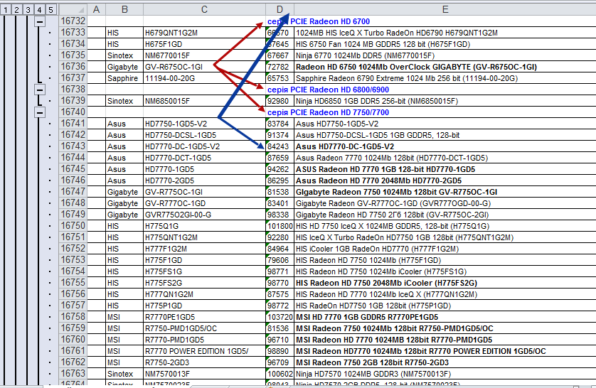

Название категорий находится в столбце с кодом товара. Объединенных ячеек столбцов D и E нет. Если использовать определение категорий на основании форматирования, то в мастере правил вместо названий категорий отображаются коды товаров. Подскажите как выйти из ситуации пожалуйста

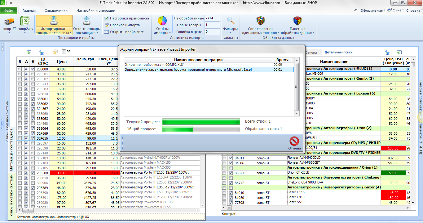

Также при запуске импорта товаров, программа останавливается на процессе "определение характеристик (форматирование) ячеек листа ME" и пробовал ждать до 3 часов, так ничего не происходит далее. Приходится черех диспетсер полностью выгружать программу и заново запускать.

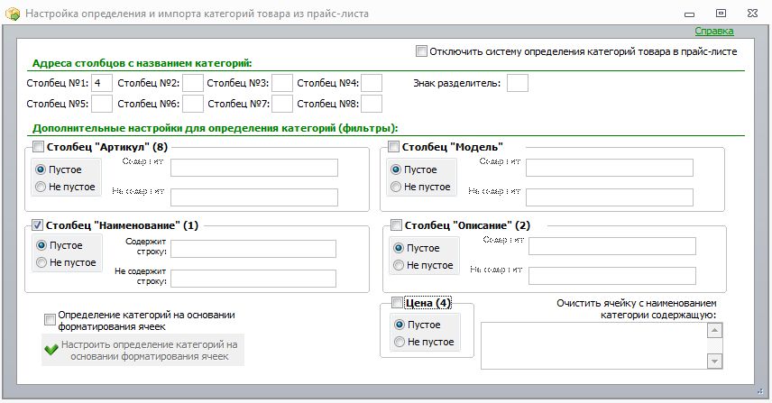

А разве без определения категорий на основании форматирования обойтись нельзя?
например, так настроить:данная настройка сообщает программе о том, что наименования категорий находятся в четвертом столбце, т.е. в столбце "D" и наименования категории находятся только в тех строках в которых в столбце "Наименование" пусто. У Вас как раз этот случай, т.е. как я понял, наименования у Вас находятся в столбце "E", а в столбце "D" находятся категории и если рассмотреть какую-либо строку с наименованием категории, то получится, что в ячейке этой строки находящейся в столбце "D" находится наименование категории а в ячейке этой строки находящейся в столбце "E" - пусто.

По совету "e-special", метод пробовал, после запуска импорта, программа погружалась на процессе "определение характеристик (форматирование) ячеек листа ME" и больше ничего не происходило, ждал часами. В диспетчере задач процессор нагружался на выполнении задачи EXEL.
