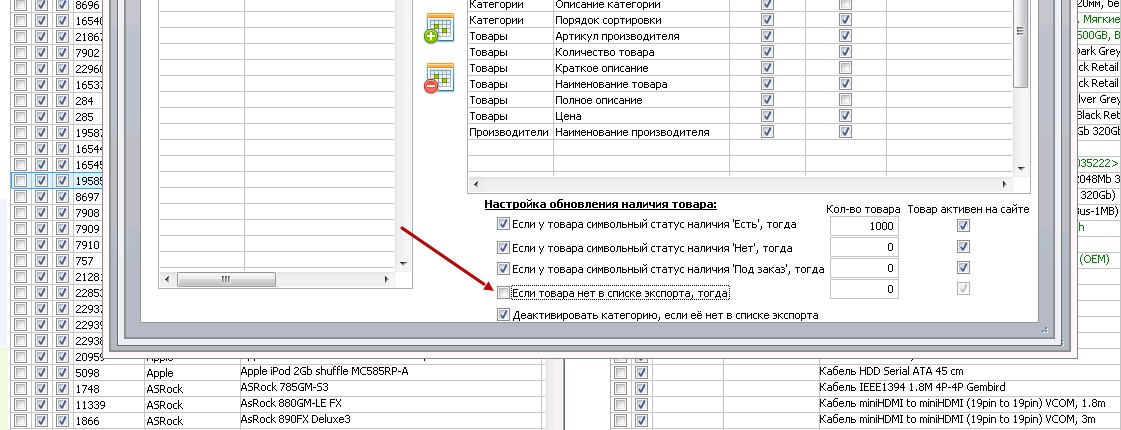

Не верно выгружаются на сайт товары.
Порядок действий таков:
pli\настройки и операции\экспорт данных\выгрузка на сайт\настройка http\
там имеется пункт "если товара нет в списке экспорта, тогда: кол-во товара, товар активен на сайте.
Если туда поставить галочку, то на сайте в графе кол-во товара на сайт не прописывается 0, а остаётся как и было.

У Вас не активная настройка на которую вы ссылаетесь, по этому количество 0 не переносится.
в том то и проблема, что если эту настройку активировать, то количество 0 не переносится, а остаётся старое значение (в моём случае 99)
Поэтому пришлось временно деактивировать эту функцию, что бы на сайте не отображались товары, которых нет в списке. (они вообще в таком случае депубликуются).
То есть у Вас есть товары, которые есть в СТУС, но нет в экспортном файле и для них на сайте не проставляется 0, так?

нет. речь идёт о товарах, которые в стус отсутствуют
