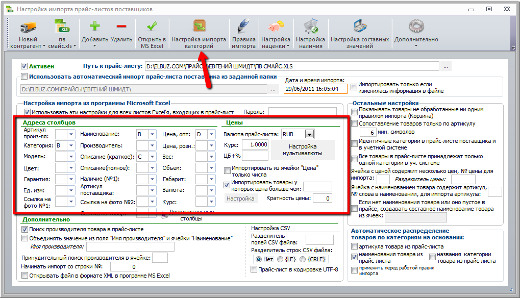

Настройте пожалуйста прайс(желательно с использованием мастера правил). Спасибо.
Добавлено модератором:
ПВ Смайс.rar
(15.78 КБ) 276 скачиваний
Для настройки данного прайс-листа необходимо использовать Вариант настройки 5

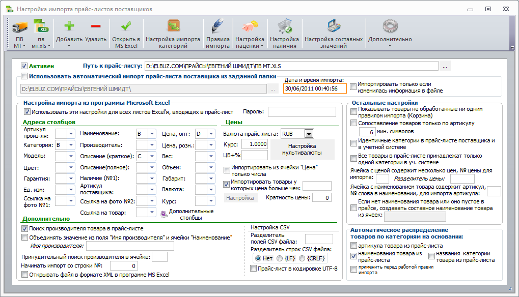

Еще один помогите настроить пожалуйста.
ПВ МТ.rar
(104.2 КБ) 283 скачивания
Здравствуйте, по тому же принципу настраивается.

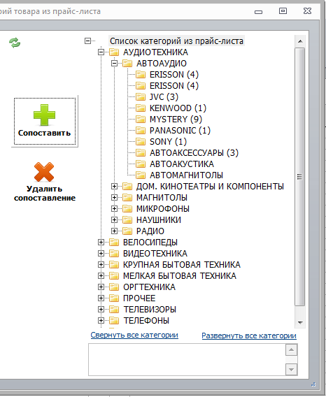

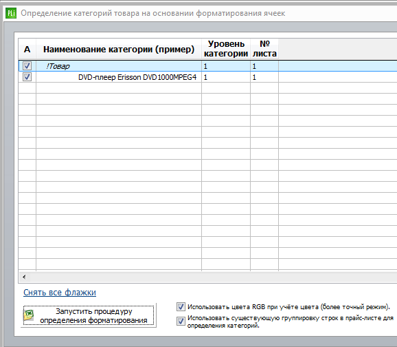

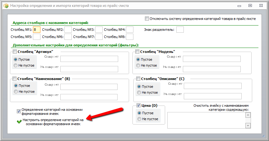

После этой обработки вот что получается. В мастере правил дерева категорий не появляется. Что подскажете?
Чтобы оно появилось нужно проимпортирвоать пердварительно прайс-лист как это рекомендуется в документации
и тогда получится следующее.

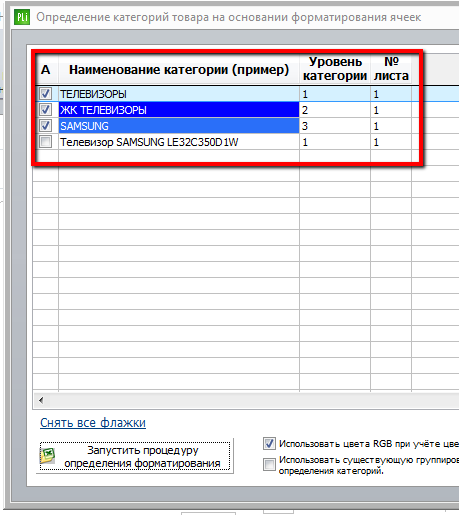

Предварительный импорт конечно же делал. Проблема осталась. Что еще может быть?
У нас нет проблем. Все так же как у Вас в определение форматирования:
Проверьте еще раз все настройки свои.

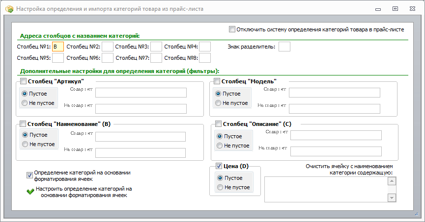

Евгений
Сообщения: 8
Зарегистрирован: 29 июн 2011 12:48
Настройки такие же. Таблица обработки по форматированию то же. Импорт делаю. А дальше при открытии мастера правил вот это
где то ошибка. Вышлите БД на почту нам, проверим
