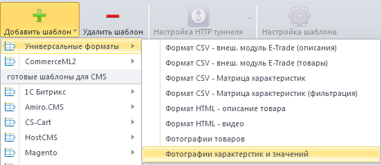

Создать шаблон экспорта фото для характеристик.

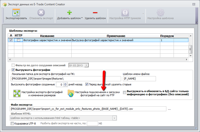

Настроить экспорт фото по ftp.
Вышеизложенные действия были в точности выполнены. Фотографии характеристик удачно выгрузились на сервер.

указать путь к нужной папке на сайте, где хранятся характеристики при выгрузке фото по ftp.

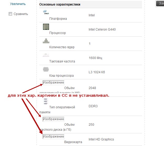

у хар-тик для которых фото отсутствует, выгружается некрасивая пустая картинка.
как правильно внести код, что бы для хар-тик для которых фото отсутствует, картинка не выгружалась, можете подсказать?

Как вариант для остальных характеристик добавить картинку-заглушку размером 1x1 пиксель.
