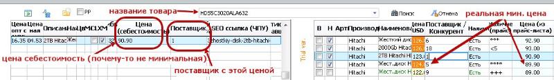

BoBaNNNN
Сообщения: 152
Тогда я не пойму на основании какой формулы или на основании чего в эту графу (на скрине) прописывается название поставщика?
Не его ли цена берётся для установки цены?
я посмотрел, примерно в 99% случаев в этой графе находится поставщик, у которого найдена минимальная цена.
но иногда бывают исключения, и туда прописывается поставщик, где цена не минимальная.

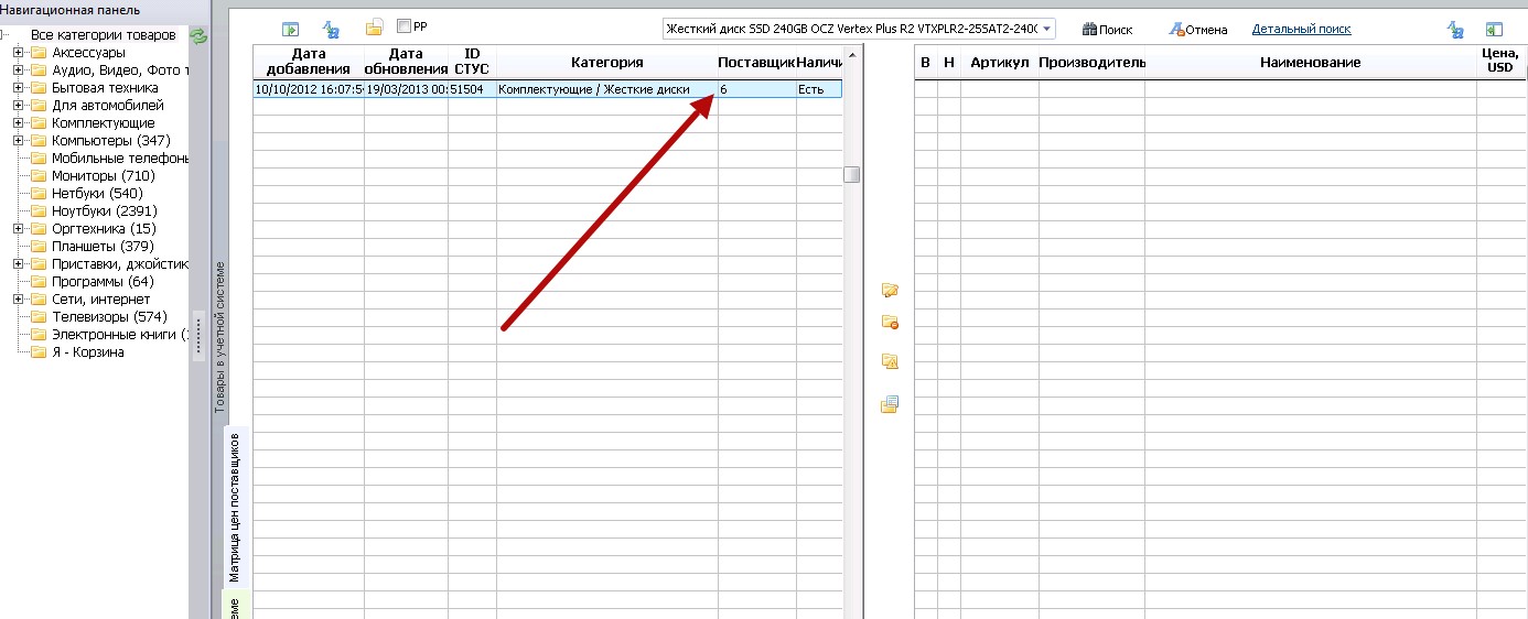

Проверьте наличие товара у поставщика у которого минимальная цена.
BoBaNNNN
Сообщения: 152
Наличие у поставщика с мин. ценой - есть. прилагаю скриншот.
Цена себестоимость, наличие, цена, количество, имя поставщика берется от того товара из СТИПП, от которого получена минимальная цена. На Вашем скрине это поставщик 1. У него самая выгодная продажная цена. невзирая на то, что закупка в прайс-листе выше чем у поставщика 5.
