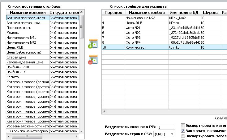

добрый день как мне добавить характеристику товара одним столбцом из сс в pli ? и адеса фотографий не понятны. вообщем мне нужно экспортировать товары в программу flexloader для выгрузки товаров на molotok.ru формат csv.вы можете помочь мне правильно настроить csv ?
Проблема в чем на данный момент?
alecsey
Сообщения: 150
в pli у меня название товара , цена ,кол-во,категория а в сс у меня фото, описания и характеристики товара. как все эти данные забить в один csv файл для экспорта через внешний модуль ?
Для экспорта через внешний модуль Туннель не нужно ничего дополнительно добавлять.
Для добавления нужных полей из СС для экспорта csv файла с выбором столбцов необходимо чтобы была связана БД PLI и СС.
Добавление делается через то окно, скриншот которого Вы прикрепили к теме.
alecsey
Сообщения: 150
базы обледенены. характеристики товара все в разных столбцах при экспорте в csv к примеру описание попадает в один столбец (описание) а характеристики сколько значений столько и столбцов. как все значения характеристик обьединить в один столбец
Нет такой возможности.
