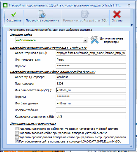

Дальше, стал настраивать программу.
Настроил
Проверка параметров
Проверка параметров
Проверил соединение, все ок
Настройка программы
Настройка программы

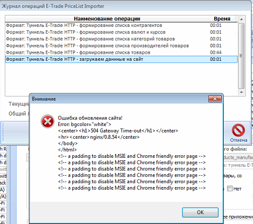

Начал делать импорт, но вывалилась ошибка:
Ошибка 1
Ошибка 1
Ошибка меня смутила, так как ну не должно быть 504 ошибки, ведь у меня стоит не 60 секунд, а 36000!
Время исполнения скрипта

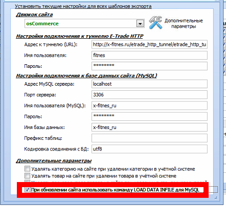

Ну ладно, начал экспериментировать, поставил в настройках выгрузки галочку LOAD DATA INFINE для MySQL

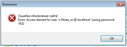

Но не тут то было, вышла новая ошибка
Error: Accsess denied for user 'x-fitnes.ru'@'localhost' (using password; YES)
Error
Error
Chelovek
Сообщения: 59
Зарегистрирован: 21 июл 2011 00:05

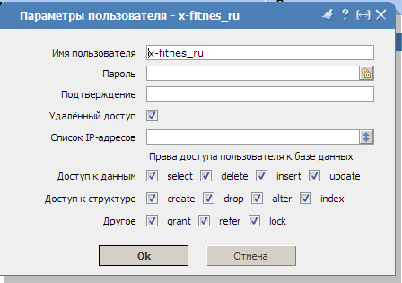

Проверил права доступа на БД, даже проставил все возможные галочки!
Без результата
Error
Error
После этого, сделал один и тот же пароль и на пользователя и на БД.
Без толку. Та же ошибка ((
Скажите пожалуйста, где копать ? ((

Разобрался.
Надо был зайти сюда
https://x-fitnes.ru/myadmin/
и выставить привелегии.
