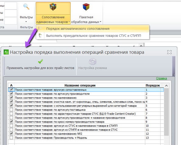

Здравствуйте. Столкнулся с такой проблемой: После импорта всех прайсов от всех поставщиков, сравнение идет по глобальным настройкам, хотя для каждого прайса настроен индивидуальный порядок сравнения. Как отключить глобальное сравнение, чтобы сравнение при импорте всех прайсов было по индивидуальным настройкам сравнения? Связано это с тем что при импорте всех прайсов вместе и при импорте отдельного прайса получаются разные результаты сравнения, например для конкретного прайса стоит сравнение по поиску артикула из СТУС в СТИППе, а в глобальных настройках не стоит такой параметр, соответственно при импорте только этого прайса программа найдет по артикулу из СТУСа товар в СТИППе и поставит ему флаг Н, но если импортировать все прайсы и тут вступают в работу глобальные настройки сравнения, то тут уже флаг Н этому товару не присвоится.. Как то так..
Глобальные настройки автоматического сравнения товаров вы можете настроить в этом окне
Octav
Сообщения: 245
Так в том и дело что мне не нужны глобальные настройки сравнения, так как для каждого прайса настроен свой порядок сранения http://floomby.ru/s1/qaSYFJ
Получается что при импорте одного поставщика работают индивидуальные настройки сравнения, но при импорте всех поставщиков http://floomby.ru/s1/taSYHb работают глобальные настройки, которые могут отличаться от индивидуальных.. Вы писали в почте "После импорта всех прайс-листов по отдельности идет открытие всех прайс-листов вместе, вот тут и вступают в силу глобальные настройки."
Как сделать так чтобы при импорте всех прайсов сравнение велось по настройкам для каждого прайса, а не по глобальным?

Снимите все флажки "А" (активно) в глобальных настройках.

В переписке по почте, все флаги в глобальных настройках сравнения были сняты, результат представлял на скринах.

Если кратко о проблеме то: при импорте прайса поставщика А, товару присваивается флаг Н (на основании настроек сравнения для поставщика А), но при импорте всех поставщиков (в том числе и поставщика А), флаг Н уже этому товару не присваивается (так как глобальные настроки сранения деактивированы).
В новой версии программы ПЛИ был добавлен новый параметр настройки "При сравнении товаров использовать индивидуальные настройки для каждого прайс-листа" по умолчанию включён.
Обновите версию программы ПЛИ и проверьте сравнение товаров при импорте данных от всех поставщиков.

Да теперь результат сравнения иной (такой какой и должен быть). Но существенно увеличилось время обработки. У меня вопрос: Зачем при импорте всех прайс-листов повторяются операции сравнения? Т.е. например импортируются 3 прайса - идет импорт 1-го (для него применяются правила замены, определение цветов... и сравнение согласно настройкам), далее идет импорт 2-го прайса (по той же схеме), далее 3-его (тоже по той же схеме), и вот после этого непонятно зачем начинается опять сранение всех проимпортированных прайсов... Зачем опять начинается сравнение, ведь сравнение уже прошло для каждого прайса при импорте?
При открытии всех прайс-листов, которое происходит после импорта всех прайс-листов, применяются глобальные настройки сравнения товаров.
