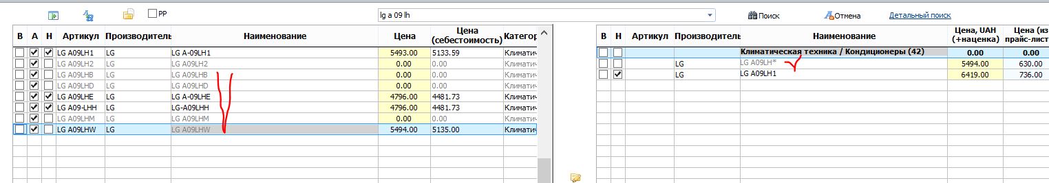

Здравствуйте, подскажите, если в СТИП есть одна позиция и несколько в СТУС как их все сопоставить?
В СТИП LG A09LH*
В СТУС LG A09LHB, LG A09LHD, LG A09LHE, LG A09LHH, LG A09LHM, LG A09LHW
В прайсе дана модель без разделения по цвету. Прайс приходит регулярно и не очень удобно постоянно его править.
Пробовал в СТУС -> ПКМ -> Сопоставить с товаром прайс-листа поставщика, но что-то не работает.
Цена обновляется только у одной позиции.

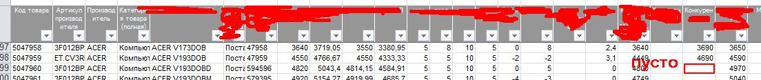

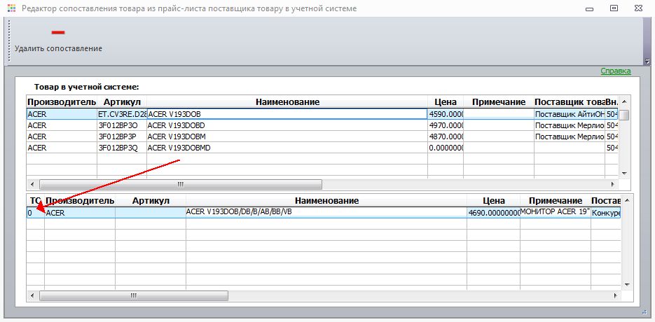

А еще при таком сопоставлении(назовем его сопоставлением многие(СТУС) к одному(СТИПП)), происходит следующее:
1. товары не помечаются сразу в СТУС и СТИПП как найденные, чтобы товары после подобного сопоставления отметились как сопоставленные, нужно произвести, например, повторный импорт прайс-листа.
2. при экспорте в матрице поставщиков/конкурентов отображается одна цена, т.е. если один товар СТИПП сопоставлен четырем товарам СТУС, то цена из СТИПП выведется только для одного товара СТУС, а должна для четырех вывестись, ведь этот один товар СТИПП сопоставлен четырем товарам СТУС.
3. при сопоставлении в справочнике "сопоставленные из учетной ситемы" в поле статуса, где отображается статус товара, для автоматически сопоставленного "А", для вручную сопоставленного "Р", выводится ноль:что может ввести в некоторое заблуждение, т.к. если товар сопоставлен в ручную, то выводиться должна будка "Р"
В общем засада с этим, порой очень необходимым, режимом сопоставления полная, другими словами данный режим сопоставления совсем не работает как должен.

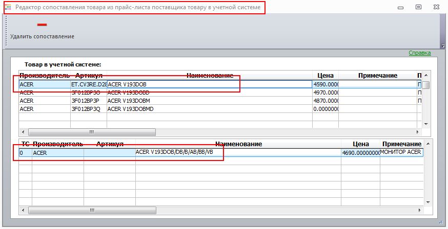

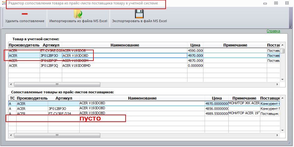

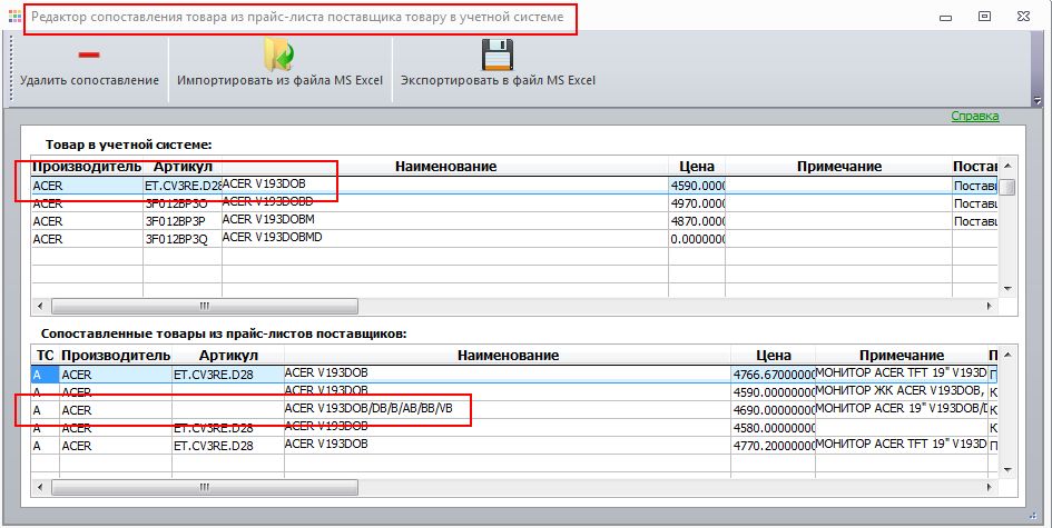

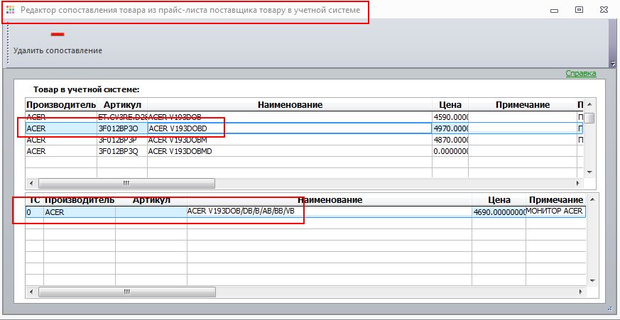

И еще была замечена одна особенность. Например есть один товар в СТИПП и два товара в СТУС которым нужно сопоставить этот товар СТИПП.
Выбираем товар СТИПП, выбираем первый товар СТУС, нажимаем ПКМ на товаре СТУС и производим сопоставление.
Выбираем товар СТИПП, выбираем второй товар СТУС, нажимаем ПКМ на товаре СТУС и производим сопоставление.
Производим импорт этого же прайс листа.
Выбираем первый товар СТУС, заходим в справочник "сопоставленные из учетной системы" и видим только что сопоставленный товар СТИПП:для второго товара СТУС картина аналогичная: Снова выбираем первый товар СТУС, заходим теперь уже в справочник "сопоставленные из прайс-листов" и видим только что сопоставленный товар СТИПП:а для второго товара СТУС картина уже не аналогичная:т.к. нет никакого видимого сопоставления, а должна наверно быть, раз для первого товара эта запись организовалась. В общем либо вторая запись должна быть, либо обеих быть не должно.
