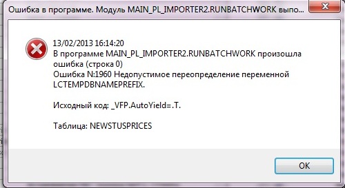

Здравствуйте!
Сегодня вышло обновление на версию 2.1.387.
При импорте все товаров от поставщиков делаем пакетную обработку и выскакивает ошибка
Сделали сжатие базы (может поможет), перезагрузили программу но ошибка повторилась!
Что нужно сделать чтоб убрать ошибку???

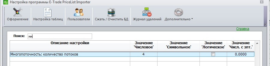

Разобрались! Если убрать галку многопоточность, то ошибка исчезла!

После обновления 2.1.388 ошибка присутствует.
Отключение многопоточности не вариант, т.к. она необходима.
MirTN писал(а):После обновления 2.1.388 ошибка присутствует.
На данный момент, если ошибки нет при отключенном режиме многопоточности, то стоит использовать именно его.
MirTN
Сообщения: 419
После ошибки возможно нажать "ок" и пакетная обработка происходит вроде в нормальном режиме (цены пересчитываются).
Многопоточность необходима, Ваш совет сродни, не в обиду сказано, "не запускайте Pli ошибок не будет".
Данная проблема была исправлена в новой версии программы ПЛИ.
