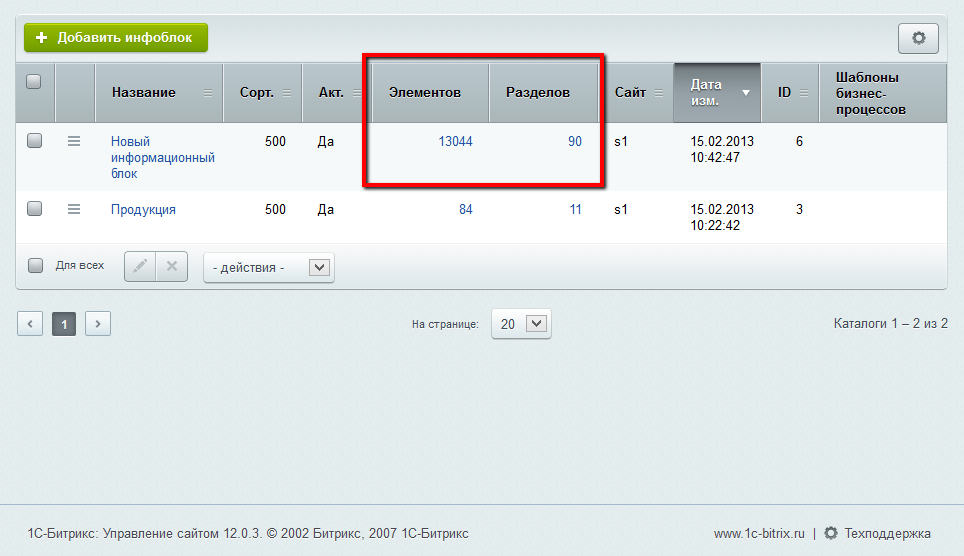

1. При выгрузки из PLI (база тест) на тестовый сайт не все товары выгружается http://screencast.com/t/j2csLdLh , всего 7 разделов и 100 элементов (в базе 80 разделов и 12 тыс элементов).
2. При удалении товаров из тестового сайта http://screencast.com/t/j2csLdLh , удаляются товары с рабочего сайта!!! (Товары удалялись в PLI (база тест)). Хотя имя базы, номер инфоблока и пароли разные!!!
Почему так происходит??? Из-за того что база PLI берется одна и та же, для рабочего и для тестового (с разными настройками туннеля, но одинаковыми ID товара)???
Как быть? Для таких экспериментов нужна другая база или тесты проводить на другом сервере???

Параметра доступа поменяли! Установили туннель на тестовый сайт, там тоже изменили пароли и имена доступа http://screencast.com/t/mmwIjJssL ! ID инфоблока на тестовом сайте 7 (на рабочем сайте 11) http://screencast.com/t/PeJh8PmqRR .
Вышлите архив тестовой БД ПЛИ на почту, проверим у себя.

Проблем при загрузке товаров и категорий на сайт Битрикс 12 из вашей базы данных ПЛИ не обнаружено
Стас
Сообщения: 30
Зарегистрирован: 30 янв 2013 21:34
TechAdmin писал(а):Проблем при загрузке товаров и категорий на сайт Битрикс 12 из вашей базы данных ПЛИ не обнаружено
Хорошо, проверим еще раз.
Вот Вы создали инфоболок ID6, а если создать еще один инфоблок например ID7, и выгрузить с этой же базы в 7 инфоблок? Возникнут проблемы?
У нас возникли!
