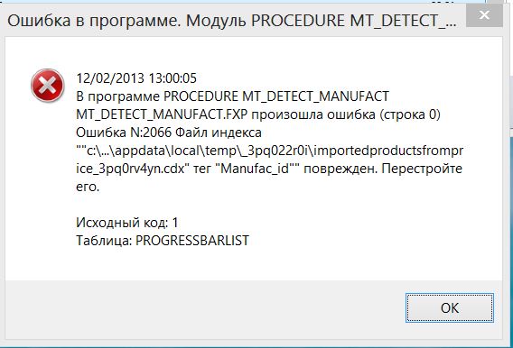

Здравствуйте, после обновления 11.02.13 часть ошибок ушла.
Сейчас вылазит см. скриншот
Еще ошибка импорта
- PLI_err_12_02_13.JPG (42.98 КБ) 2422 просмотра
Можно попробовать зайти в "настройки и операции -> упаковка и удаление справочников" поставить одну галочку напротив "товары из прайс-листов" и нажать кнопку "Выполнить удаление" После выполнения удаления товаров из СТИПП программа предложит произвести сжатие базы, отвечаем "да" после выполнения сжатия возможно имеет смысл перезапустить программу и произвести импорт всех прайс-листов.
Не факт, что это Вам поможет, но мне помогло, ошибка пропала
Если на думаете повторить вышеописанные действия, то предварительно на всякий случай сделайте копию базы.
Можно попробовать зайти в "настройки и операции -> упаковка и удаление справочников" нажать кнопку Выполнить Сжатие.
